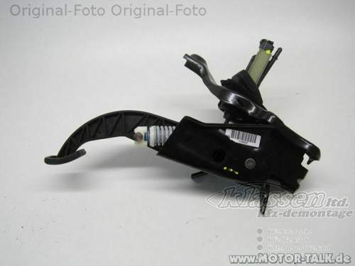

bei meinem 6 Wochen alten V60 knackt seit 3 Tagen das Kupplungspedal sowohl beim Treten als auch beim Loslassen jeweils kurz vor dem oberen Endpunkt.
Der Freundliche hat erst ne Weile versucht das zu schmieren und dann nach Rücksprache mit dem Werkstattmeister hieß es dann es werde da in Kürze eine Rückrufaktion geben.
Weiß da jemand zufällig was drüber?

Ich hab das Knacken auch und würde gerne verkleben.
Kann mal bitte jemand n Foto machen, der es schon repariert hat.
Ich weiss gar nicht wo ich gucken muss?!?
Wo ist dieses schwarze Plastikteilchen?
Wo ist dieser Stift an der Feder ( ich seh nur ne Feder in einer weissen Plastikdose...)
Ich dachte die macht die Geräusche...
Vielen Dank im Vorraus
Ich weiss, is super heiss draußen.
Ich hätte auch keine Lust mich unters Armaturenbrett zu legen und Fotos zu schiessen.
Aber, ich würds für euch machen, wenn ich damit helfen könnte 😉
Wäre also echt klasse von euch, wenn einer von euch mir mal mit Fotos zeigt wo diese Dinger sind über die ihr da schreibt.
Noch n Versuch.
Vielleicht kann mir jemand anhand der Fotos zeigen, was angeklebt werden muss.

ich glaube, da bist du besser beraten, wenn du mal beim 🙂 nachfragst. mein volvo-händler gibt gerne mal eine bastelanleitung zur stütze. 😉
@markusschmidt65 schrieb am 26. Oktober 2013 um 10:16:22 Uhr:
Vielen Dank für die Hinweise zum Thema.
Ich habe mir 2 Komponenten Epoxidharzkleber (Uhu Plus) geholt und das Plastikteil selber eingeklebt,
12 Stunden gewartet und alles ist nun perfekt!
Alles absolut Knackfrei:-)

welches Plastikteil? wo ist es und wie sieht es aus? gruß
