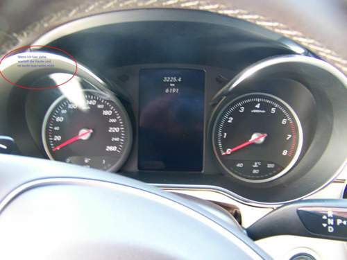

So Klimabedeinteil und Headunit sind getauscht
Das Klimabedeinteil macht beim rauf drücken nun garnichts mehr absolut still und wehrend der Fahrt bisher auch ruhe aber die Hoffnung ist da das ruhe bleibt der unterschied schon beim drücken mit den Fingern auf der Front zum alten ist gewaltig das da solche unterschiede im Material sind hätte Ich nicht gedacht
Nächste woche kommt der Tacho dran der knackt zwar von hinten nicht mehr das war wirklich der Aufkleber aber dieser Alurand knirscht immer noch
Bekomme nächtes woche ein gebrauchtes KI und baue das Gehäuse um
Endlich ist ruhe in der Mittelkonsole das war wirklich das Klimabedienteil das alte knackt sogar wenn man es auf die Heizung legt vor sich hin
Jetzt nur noch das Kombiinstrument tauschen und dan sollte ruhe sein bin soweit happy so habe Ich mir das vorgestellt
Wen Ich an der Haube des KI,s ziehe fühlt sich das sogar lose an vieleicht hat sich da der Kleber gelöst keine ahnung das neue ist auf dem Weg

Kurzes Update
Habe am Freitag das gebrauchte KI bekommen und das Gehäuse am Samstag umgebaut nun bin Ich 110km gefahren ohne ein einziges knacken vom Tacho das neue Gehäuse sitzt auch viel fester in den Klammern drin
Hoffe das bleibt so aber nun bin Ich zurfrieden es ist nun zu 90% ruhe so hatte Ich das eigentlich erwartet bei der BR205

Bisher ist bei mir ruhe der Tacho macht garnichts mehr und das Klimabedienteil ist auch ruhig
Ich denke auch das es nach dem Sommer noch so sein wird da zB das Klimabedienteil in sich total geknarzt und gequeitscht hat man brauchtes nur berühren wenn Ich das auf einen Heizkörper gelegt habe knacke es so schon vor sich hin das gleiche aber mit dem neuen gemacht das machte nichts weder im kalten noch im warmen
Selbst wen man es in die Hand genommen hat und drauf gedrückt hat machte es weder kalt noch warm geräusche das alte warm wie verrückt
Das KI sitzt zB wesentlich fester in Amaturenbrett als das alte das hat im Winter und im Sommer geräusche gemacht nun ist seit Samsatg und 300km ruhe
