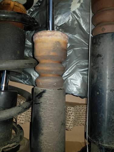

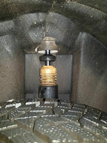

Bei meinem 2014er Avant das gleiche, allerdings ist bei mir ein Gewindefahrwerk drin. Geräusch ist nur bei Verschränkung. Hab heute die Gummis der Staubkappe mal dick mit Silikonfett eingeschmiert und es ist fast weg. Was mich aber wundert ist das die Gummis beim Gewindefahrwerk zweiteilig sind
