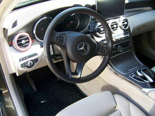

Hallo
Sagt mall knacken die Lüftungsdüsen bei euch auch ?Speziel in der Aufwermphase ? Oder im Sommer bei 25grad + beim abkühlen
Besonders die auf der Beifahrerseite knackt morgens so nach 5km meisten einmal richtig laut und meistens noch öfters leicht bis der Innenraum warm ist besonders oft kommt das vor wenn er richtig kalt war nachts
Würde sonst mall eine neue einbauen wenn Ihr das nicht habt
Wer das liest bitte antworte mir jede antwort "hab Ich nicht oder habe Ich auch" hilft um einschätzen zu können ob es sinn macht die Düsen zu tauschen
Danke euch
Gruß Sven

Bei mir knackt die Düese in sich vorne auf der Düse ist so ein Rand (eine kleine Kante) das ist ein Ring der mit 4 Klammern in dem Gehäuse der Düse befestigt ist das knacken kommt von da man kann es teilweise mit der Hand erzeugen wen man mit den Fingern auf diesen Ring rumdrückt
Wenn Ich in dem Bereich zwischen den beiden roten Kreisen drücke kann Ich das knacken je nach Temparatur erzeugen

Wir hatten so ein Thema vor einigen Jahren schon einmal. Bei mir konkret wurden auf beiden Seiten die Komponenten getaucht. Es war eine Art "Scharren" nach dem Kaltstart, das immer lauter wurde. Nicht das typische Stellmotorgeräusch der Klimaautomatik und auch nicht das typische Geräusche, wenn die Klappen sich schließen. Wie wenn ein kleines Plastikzahnrad leicht durchrutscht. Geräusch war nach dem Tausch weg, kommt jetzt nach knapp zwei Jahren aber langsam, noch nicht störend, wieder.
Hitzeknacken hab ich praktisch kaum.
Bei mir ist beim Fahren auch teilweise ein Knacken/Knistern von den Lüftungsdüsen zu hören. Das scheint zumindest teilweise temperaturabhängig zu sein. Das von dir beschrieben Knacken, wenn man an dem Rand der Düsen drückt, ist ebenfalls vorhanden.
Weitere Quellen ungewollter Innenraumgeräusche sind das Kombiinstrument und teilweise (aber seltener) auch Armaturenbrett/Mittelkonsole. Schade, dass durch solche Kleinigkeiten der ansonsten sehr gute Qualitätseindruck im Innenraum etwas leidet. Ich werde es demnächst mal beim Freundlichen ansprechen, vielleicht kann der was ausrichten.
Hallo Update
Die Lüftdungsdüse auf Beifahrerseite ist nun seit gut 2 Wochen getauscht Minus Gerade hatten wir genug die Düse ist nun ruhig

Weißt du zufällig wie ich dieses Geräusch des Schrittmotors reduzieren/eleminieren kann, nervt schon einwenig morgens, wenn man das Auto anmacht und erst einmal diese "Rascheln" hört.
Austauschen dazu muss das Armaturenbrett raus

Nach mehreren vergeblichen Reparaturversuchen wurde vor ca. einem Jahr die linke Belüftungsdüse erneuert und vor einer Woche die rechte.
Jetzt ist Ruhe.
