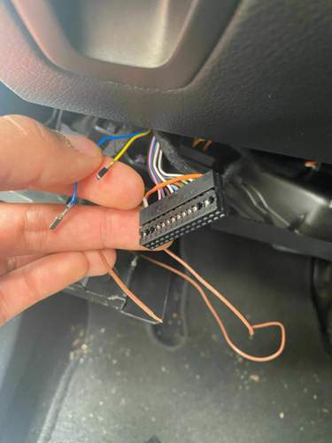

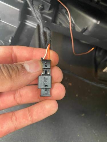

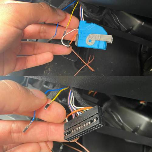

Hallo Liebe Community,
Ich habe jetzt tagelang gerätselt und gegoogelt und habe einfach nichts weiter erreicht. Ich hoffe dafür, dass vielleicht einer von euch mir helfen kann. Vielleicht hat auch jemand von euch dieses Produkt verbaut.
Vorab, ich fahre einen Mercedes C300 (W/S205) EZ 2016. Ich habe Ambientebeleuchtung in 3 Farben: weiß, orange und blau.
Also ich habe mir bei Aliexpress diese beleuchteten Lüftungsdüsen gekauft:
€ 175,51 3? Rabatt | Turbine outlet led-leuchten für W205 GLC Mercedes benz C GLC klasse vor klimaanlage vent einlass center konsole umgebungs lichter https://a.aliexpress.com/_d6zvivM
Natürlich die Version mit nur 3 Farben.
Ein paar Wochen später kamen diese auch an. Soweit so gut. Mitgeliefert wurden 5 Düsen (Mitte 3x, 1x links und 1x rechts), ein komplettes Kabel mit 5 Steckern, dass an jede Lüftung führt (vermutlich für die Stromversorgung) dann ein weiteres Kabel, dass am selben Strang ist (ein braunes Kabel, ein weißes Kabel mit Pin, ein orangenes Kabel mit Pin und eine Art Stecker.) (siehe 1. Bild)
Laut Anleitung (angeheftet) muss die Mittelkonsole entfernt werden und die Lüftungen dort herausgenommen werden. Zudem müssen die Lüftungen links und rechts herausgenommen werden. Die neuen Lüftungen wurden in die Mittelkonsole eingesetzt und das das Kabel wurde in der Mittelkonsole nach rechts und links verlegt, damit an jeder Lüftung ein Stecker anliegt. Das alles war kein Problem. Die Stecker wurden also in die Lüftungen gesteckt und die Lüftungen wieder in die dafür vorhergesehen Öffnungen gesteckt. Die Mittelkonsole wurde dann wieder befestigt.
Die Lüftungen sind nun schon mal komplett drin.
Nächster Schritt laut Anleitung: Blauen Stecker im Fußraum finden und entfernen. Dieser Stecker hat eine schwarze Kappe, diese lösen und dann bekommt man einen schwarzen Stecker mit vielen „Pins“. (siehe 2. Bild)
Nun soll man den „Pin 1“ herausziehen und das weiße Kabel mit Pin hineinstecken. Zudem den „Pin 13“ herausziehen und dort das orangene Kabel mit Pin hineinstecken. Dies wurde gemacht.
Danach soll man die zwei Kabel (blau und gelb), die sich nun nicht mehr im schwarzen Stecker befinden mit dem „Kabel (3)“ (siehe 3. und 4. Bild).
Jetzt stellt sich mir die erste Frage: An diesem Kabel befindet sich am Ende ein Stecker. An diesem Stecker ist nur noch ein freier Steckplatz für einen Pin übrig. Jedoch soll man laut Anleitung beide dort verbinden.
Wie soll das funktionieren, oder übersehe ich irgendetwas?? :rolleyes:
Dann soll man das braune Kabel laut Anleitung mit einer Fläche aus Eisen verbinden. “Connect (4) to car panel made in iron.“
Da stellt sich mir die zweite Frage.
Wo genau soll dieses Kabel verbunden werden?
Und nun zum letzten Schritt. Das Kabel (3), an dem sich theoretisch der blaue und der gelbe Pin befinden müsste, soll in den dafür vorhergesehen Steckplatz (siehe 5. Bild) gesteckt werden.
Ich hab mich unter das Lenkrad gelegt und dort verzweifelt nach einem Steckplatz gesucht, der nur ansatzweise so aussieht, aber Fehlanzeige. Ich hab absolut keine Ahnung, wo sich dieser Steckplatz befinden soll.
Weiß einer von euch, wo sich der Steckplatz befindet?
Wenn das geschafft sein sollte, müsste jeder Stecker und jedes Kabel nun irgendwo verbaut sein und die Lüftungen sollten leuchten.
Es wäre toll, wenn mir jemand helfen könnte, ich bin leicht am verzweifeln.
Ich hoffe ich habe alles halbwegs verständlich ausgedrückt.
Danke schonmal im Voraus für die Hilfe.

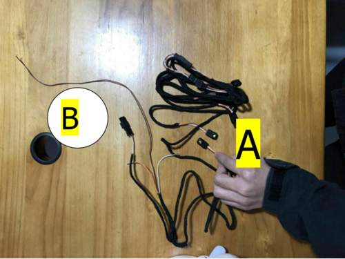

Schritt 7: Nehmt nun das mitgelieferte Kabel und nutzt den Strang, an dem sich die drei Stecker für die Lüftungen befinden und steckt diese in die Lüftungen.
Schritt 8: Verlegt den längeren Strang, an dem sich nur ein Stecker für die Lüftung befindet durch eine Lücke des Innenlebens der Mittelkonsole. Nun müsst ihr vom Beifahrersitz (siehe 1. Bild) das Kabel hinter dem Handschubfach verlegen. Danach müsst ihr die Beifahrertür öffnen und dort die seitliche Klappe, die sich neben dem Handschubfach befindet, öffnen (sozusagen das gleiche Teil, wie auf der Fahrerseite der Sicherungskasten). Verlegt dort das Kabel durch die Öffnungen, bis ihr an der rechten Lüftung angekommen seid. Nehmt die rechte Lüftung, steckt den Stecker hinein und drückt die Lüftung wieder fest hinein.
Schritt 9: Verlegt den restlichen Strang des Kabels (Stecker für die linke Lüftung, weißes Kabel mit Pin, orangenes Kabel mit Pin, braunes Massekabel und den verbleibenden Stecker) parallel auf der anderen Seite der Mittelkonsole durch die Öffnung.
Nun müsste das Kabel im Fußraum des Beifahrersitzes liegen.

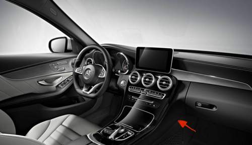

Schritt 10: Schraubt im unteren Bereich Fußraum jeweils eine Torx Schraube links und rechts heraus. Drückt nun die Abdeckung etwas nach unten, sodass ihr im Pedalbereich ein wenig Platz habt. Linksseitig innerhalb der Abdeckung des Fußraums müsste sich ein blauer Stecker befinden, an denen viele Kabel befestigt sind. Nutzt dazu eine Taschenlampe oder eurer Handy, damit ihr da auch was sehen könnt.
Drückt den kleinen Druckknopf am Stecker und schiebt den grauen Schieber nach oben. Nun könnt ihr den Stecker lösen.
Schritt 11: Verlegt nun des Rest des Kabels, entlang des Fußraumes, sodass ihr auf der linken Seite ankommt. Öffnet dann den Sicherungskasten und verlegt nur den Stecker für die Lüftung (!!!) durch die Öffnungen in Richtung linker Lüftung. Der Rest des Kabels verbleibt im Fußraum.
Verbindet nun den Stecker mit der letzten Lüftung und steckt diese wieder in die vorhergesehene Öffnung. Sicherungskasten wieder schließen.

Ich habe es nur überflogen, aber ich gehe davon aus, dass die Kabel mit PIN-Angabe über Kabel-/Stromdiebe verbunden werden sollen.
Ich erinnere mich vage, dass die gelbe Leitung für die LIN-Steuerung (für die Ambientelichteinstellung) dient.
Das braune Kabel soll an einen Massepunkt bzw. Die „blanke Karrosserie“.
Das letzte Bild zeigt die CAN-Anschlüsse.
Viel Erfolg...
Ich verstehe es so:
1. Du musst nicht den freien Platz nehmen, sondern die beiden äußeren Plätze und dort die Kabel, die du zuvor abgezogen hast so einstecken, dass gelb mit weiß bzw. blau mit orange verbunden wird.
2. Das braune Kabel hat rajay schon erklärt.
3. Hast du meiner Meinung nach missverstanden, diesen Schritt gibt es gar nicht.
Ohne Gewähr, ist meine Interpretation der Anleitung!

Den Verbinder mit dem gelbem und dem blauem Kabel musst du nirgends einstecken.
Themenstarteram 24. Juni 2020 um 18:28
Also der Verkäufer hat mir eine E-Mail gesendet, in der waren beide Anleitungen enthalten. Einmal die in meiner ersten und zweiten Nachricht. Ich war halt selbst ein wenig verwirrt und dachte ich muss irgendwie aus beiden das Wichtigste entnehmen.
Wozu ist dann der Verbinder, wenn er nirgends eingesteckt werden muss, das verstehe ich noch nicht so ganz? :o
Weil dann würde es ja keinen Sinn machen, wenn ich das blaue und gelbe Kabel dort verbinde, weil der Stecker (Verbinder) eh nirgends eingesteckt wird.
Sorry für die Verwirrung. :D
Du hast doch das andere Ende vom weiß/orangen Kabelbaum im blauen Stecker (bzw. dem schwarzen Korpus davon) eingesetzt. Ich verstehe das so, dass der weiß/orange Kabelbaum quasi den Stromdieb darstellt.

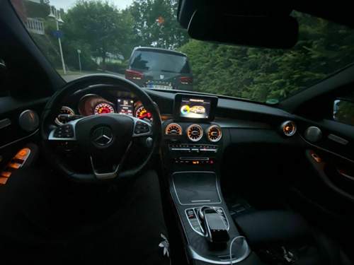

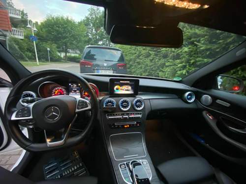

Ich konnte es nicht abwarten und bin jetzt gleich runter und siehe da, es hat funktioniert.
Vielen Dank für eure Hilfe. Wirklich mega. :)

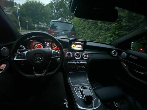

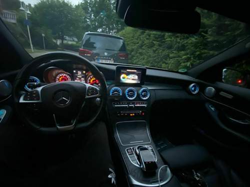

Eine Frage hätte ich noch, wenn ich das Ambiente Licht auf orange stelle, werden die Lüftungen blau, und wenn ich die Ambiente auf blau stelle, dann werden die Lüftungen orange.
Gibt es ne Möglichkeit, dass die Lüftungen die selbe Farbe wie das Ambiente Licht zeigen? :rolleyes:
am 24. Juni 2020 um 19:19
Servus, sieht schonmal top aus. Dein Link geht nicht. Kannst du mir den per Pn senden? Mit freundlichen Grüßen
Prüf nochmals, ob alle Kabel korrekt verbunden wurden. Vielleicht hast du versehentlich die Kabelfarben irgendwo vertauscht.
Themenstarteram 24. Juni 2020 um 19:34
Super danke, jetzt klappt alles. Klasse, dass es so schnell geklappt hat mit eurer Hilfe. ;)
Ich musste die beiden Pins (1 und 13 tauschen).
