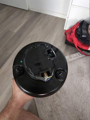

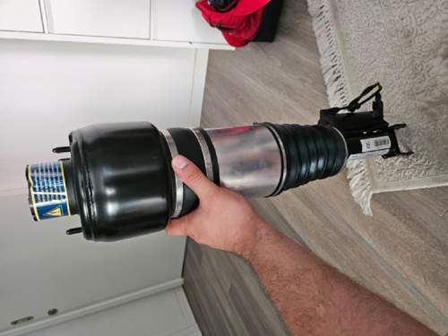

Uuuunnnnd es ist wieder soweit, es gibt neues aus dem federbein Lager.
Ich habe heute eine weitere Sendung, diesmal von der Firma bandel kfz bekommen.
Und drei mal dürft ihr raten! Ah ich verrate es euch einfach.
Wieder falsch. Das Luftfederbein ist als Rechts gekennzeichnet
aber es ist ein linkes.
So ich warte jetzt mal auf die nächste Bestellung von ATP. Aber ich bin mir sicher dass diese auch falsch sein wird.
Wie ihr wisst muss das Magnetventil unten am federbein nach vorne zeigen bei der Montage, wenn es so montiert wird passen oben die Schrauben am Dom nicht. Wenn man das federbein um 180 Grad dreht so dass das Magnetventil nach hinten zeigt dann passen die Schrauben aber oben die Anschlüsse nicht mehr.
