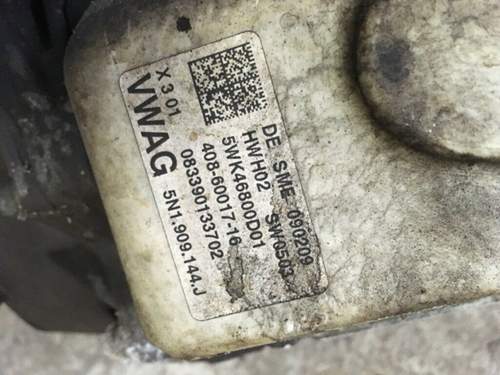

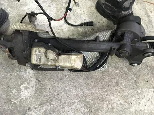

Das hier sind die Teilenummern:
die Original-Teilenummer ist jetzt: 3AB 423 061 M
für das Austauschteil ist es jetzt: 3AB 423 061 MX
Kann ich nur die beiden Teilenummern nehmen oder noch andere?!
Danke euch!
hallo 🙂
ich habe doch bei einen VW-Händler über deine Fahrgestellnummer (FIN) diese Teilenummern ermittelt
vorher war es die Teilenummer 3AB 423 061 L
die Daten sind aus dem VW-ETKA System mit deiner FIN ermittelt worden und es wurden auch deine Fahrzeugdaten angezeigt, wenn man dann auf das Lenkgetriebe klickt, wird der Index L durch M ersetzt
gibt es keine Firma, die eine Lenkung günstiger Aufbereiten kann, wenn man ihnen die Teilenummer übermittelt, bzw. die Nummern, die direkt auch deinen Lenkgetriebe stehen?
Passt das Lenkgetriebe? Es wurde mir gerade als 100% Passend angeboten und voll funktionstüchtig!!!
