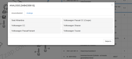

Also wenn man oben nach den Nummern gehen kann, dann findet man nicht ein Lenkgetriebe was derzeit lieferbar ist.
sicher 😁
aber warte noch

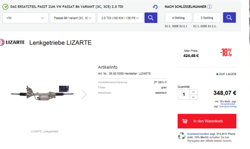

@tomworld so wie ich das gesehen hatte was das net passend bräuchte von Lizarte folgende Nummer 06.96.5500
deshalb bitte noch warten 🙂
@tomworld verstehe ich nicht wieso gibst du einen falschen Artikel an?
ich kann es von meinen privaten PC und über andere Zulieferer nicht klären
deshalb warte doch bitte noch etwas ab 🙂
ich möchte nicht nur eine passende Teilenummer ermitteln, sondern auch den Preis dafür, als Referenz
eine Preisabfrage bei VW steht da nix im Wege und wenn ich den Teilefilm dort auf deren PC sehe, brauche ich nur den entsprechenden richtigen Index sehen, am Ende der Teilenummer 😎
ich brauche da keinen Ausdruck, tomworld hat ein fotografisches Gedächtnis 😁
alles andere ist jetzt nicht richtig

die Original-Teilenummer ist jetzt: 3AB 423 061 M
für das Austauschteil ist es jetzt: 3AB 423 061 MX
der Preis für ein Austauschteil: 1202,96 € 😰
vorher war es die Teilenummer 3AB 423 061 L
die Daten sind aus dem VW-ETKA System mit deiner FIN ermittelt worden und es wurden auch deine Fahrzeugdaten angezeigt, wenn man dann auf das Lenkgetriebe klickt, wird der Index L durch M ersetzt

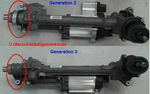

am Lenkgetriebe sind ja in Gen 3 auch Buchsen, nicht das es deshalb keine Entkopplung zum Innenraum gibt, bzw. die Spurstangen (Verschleißteile), Koppelstangen, die Lenkstange an sich zum Lenkrad usw.

Nach Teilenummer APA und nicht Gen3.
Es kann sein, dass auf der Lenkung eine andere Nummer aufgedruckt/eingestanzt ist worüber du mehr findest. Würd bei Ebay mal nach Lenkgetriebe Passat B7 suchen.
