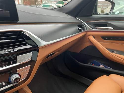

@w124-300e schrieb am 8. Mai 2022 um 18:54:49 Uhr:
Ich rede von dem obligatorischen Klavierlack um die Lüftungsgitter und den Startknopf.
Das ist kein Klavierlack...
Aber Klavierlackoptik 😁

Bei mir knackt es auch in dieser Region. Hatte ich auch beim 🙂 schon reklamiert, wir mussten es nur reproduzieren können. Dazu hatte ich schon mal 2-3 Videos gemacht, die reichten aber verständlicherweise nicht. Heute passten dann Temperaturen, Zeit etc. sodass sich der Service Berater selbst ein Bild davon machen konnte. Ein Video hat er auch aufgenommen.
Mal sehen, jetzt soll er am 26.07. für 2 Tage in die Werkstatt...
Ich werde berichten falls Interesse besteht.

So diese Woche war meiner wegen dem Knacken beim 🙂. Inzwischen gibt es dafür schon eine Zara Maßnahme (ehem. PUMA, heißt inzwischen aber schon wieder anders). Damit ist das Knacken schon deutlicher weniger geworden, aber noch nicht weg. Hat mir der Service Berater auch gleich mitgeteilt und das auch nach München gemeldet, wartet aber noch auf Rückmeldung, von dort was jetzt weiter zu tun ist, sodass er nächste Woche oder nach meinem Urlaub noch mal hin muss.
Also dies nur als kurze Zwischeninfo.
Weisst du, was genau gemacht wurde?
Bei der Abhholung habe ich den Serviceberater nicht gesprochen, werde aber wenn alles erledigt ist, mich erkundigen, was genau gemacht wurde und berichte dann.
Der Service-Berater hat sich gerade bei mir gemeldet. Er hat heute eine neue Dekorleiste aus München erhalten. Die wird jetzt übernächste Woche getauscht, soll nur 30 - 45 Minuten (wohl eher kürzer) dauern. Werde berichten, ob das Problem damit behoben ist.
So, jetzt ist die neue Leiste verbaut. Der Serviceberater hat mir erzählt, dass sie beim Austausch einfach mal beide Leisten leicht verwunden/verbogen haben. Die alte Leiste knackte dabei extrem, die neue Leiste fast überhaupt nicht. Hoffe also, dass es damit behoben ist da sie im Auto ja nicht so starke Verwindungen ertragen muss 😁. Werde mal die Tage schauen bzw. hören, wenn es wieder so richtig heiß ist...
Werde dann nochmal ein kurzes Update geben.
Das Knacken ist zwar deutlich weniger und leiser geworden aber leider immer noch nicht ganz weg. Allerdings wurde bei der neuen Leiste die Zara-Maßnahme noch nicht durchgeführt. Dies soll jetzt nächste Woche noch gemacht werden, hoffe ich habe dann mal ruhe.

Es gibt nur eine Lösung für das Problem.
Fake Aluplastikleisten raus. Holzfurnierleisten jeglicher Art rein . Von denen ist hier im Forum kein knarzen bekannt. Ich habe zumindestens nichts von gehört.
