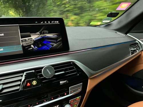

So, eben den Anruf vom :) bekommen. Das Knarzen soll weg sein. Dafür musste die Dekorleiste komplett in alle Einzeteile zerlegt werden, auch die Lichleiter für die Ambientebel. mussten raus. Dann musste alles entfettet werden und dann mit Haftspray eingesprüht werden. Lt. dem Serviceberater mussten 3 vscheidene Mittel zum Einsatz kommen. Zuerst haben Sie es an meiner alten Leiste probiert - die danach auch "knarzfrei" war, und dann die Maßnahme nochmal bei meiner neuen Dekorleist durchgeführt. Danach haben Sie von der Leiste kein Geräusch mehr gehört, dafür aber vom CID, sodass ich jetzt sogar noch ein neues Display bekommen habe, weil man den Rahmen vom Display leider nicht einzeln tauschen kann.
An dieser Stelle muss ich mal ein großes Lob an die BMW NL Hamburg Wandsbek aussprechen, die einfach nicht locker gelassen haben und alles daran gesetzt haben den Fehler zu finden und zu beheben.
Bekomme den Wagen heute Nachmittag wieder und gehe davon aus, dass das Knacken und Knarzen nun der Vergangenheit angehört. Wirklich wissen werde ich es aber wahrscheinlich erst, wenn es mal wieder so richtig heiß ist und die Klima auf max läuft :D
Wahnsinn, jetzt stimmt etwas mit der Ambientebeleuchtung nicht mehr :confused:
Fehler Ambientebeleuchtung
Linbus Autoadressierung durchführen lassen.
