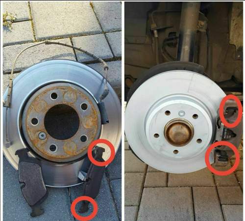

Das Klack- Geräusch beim ersten Bremsvorgang nach Richtungswechsel kommt von einem vertikalen Spaltmaß an diesen Haken der Trägerplatte oben und unten, aber nicht vom Spiel zwischen Kolben und Trägerplatte. Hatte ich beim e46 und war eine Charge Fehlproduktion und nach Tausch auf neue Klötze weg. Und ich habe es bei meinem F11 vorne seit Kauf 2018. Bremsen funzt aber dennoch.
Die Paste ist zur Verhinderung von Quietschgeräuschen auf dem Bremssattelträger in horizontaler Richtung.
Gut zu wissen. Das hab ich auch genauso festgestellt. Beim Richtungswechsel! Danach war Ruhe. Danke für deinen Tipp. Hast du Vorberichte ein Bild von der Stelle?
@steffmaster78
Hier vom damaligen Wechsel beim E46. Normalerweise sollten die Beläge beim einlegen auf den Träger bzw an die Scheibe, ohne Spiel richtig stramm sitzen. Aber wie auch jetzt bei meinem F11, konnte man die im Träger jeweils 1mm hoch und runter bewegen. Reicht aus für dieses Klacken und neeeeeervt!

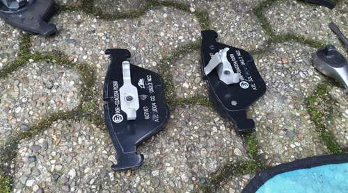

Hab das selbe Problem mit dem knacken beim Richtungswechsel aber nur vorne links. Welche Klammern muss man aufbiegen damit das nervige knacken verschwindet ? Gibt es Bilder von den Klammern?
Danke im vorraus
Ich habe das auch mit dem Knacken....
Fahre ich vorwärts und bremse Knack fahren ich dann rückwärts und bremse Knack und immer und immer so oft ich es wiederhole es bleibt so.
Ich habe von Brembo Sport Bremsbeläge wo es angefangen hatte auf ATE gewechselt ist immernoch....
Die Bremsbeläge von ATE haben die vorderen sowie auch die Hinten liegenden Bremsbeläge spangen die ich gekauft habe.
Alles sagen es liegt an den Spangen...
Ich habe mitbekommen das zum beispiel die ATE Bremsbeläge jetzt immer ohne Spangen gebaut werden wie schlimm soll das dann erst werden ohne Spangen.....Es werden auch von anderen Herstellern ohne Spangen verkauft.
Kann mir einer eventuell dazu was sagen über das Knack wie man das zu 100% weg bekommt was ich da ganz genau machen soll?

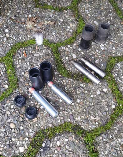

Habe die Führungen alle neu gemacht
Gruß Dirk

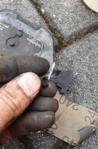

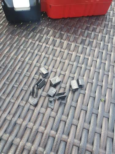

Hier habe ich heute mal ein Video gemacht:
https://youtu.be/ib__CTyahec
Bitte die Info im Video lesen bevor man hier schreibt unverantwortlich was ich da gemacht habe ;-)
Ich werde aber noch die längeren Hülsen verbauen die ich aus den alten Bremsbelägen geschnitten habe.
Gruß Dirk
Man muß sich nur zu helfen wissen.
Hast du die Bleche nur aufgesteckt oder auch geklebt?
