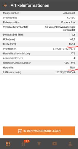

Also ich habe originale bremsscheiben und beläge auf der VA drauf. Das knacken bei richtungswechsel ist aber nur vorne links. Manchmal ist es auch weniger oder gar nicht da... ! Wo alles neu war gab es kein knacken erst mit dem alter und Kilometer der teile kam das knacken. Die Bremsteile müssten locker über 50k km drauf haben.
Ich weiß nicht man kauft alles neu und man hat probleme ist doch nicht normal.

Probefahrt habe ich keine gemacht aber was sollte sich auch ändern nichts weil die ATE Bremsbeläge einfach viel zuviel spiel haben.
Ich werde demnächst mal die Textar Bremsbeläge kaufen und schauen wie es sich damit verhält.

TEXTAR und JURID soll Original BMW sein siehe Bilder
Aber andere Teilenummern.....hmmmm
Meine angegebene Teilenummer bei Leebmann24.de Für Vorne:
34116794916
Gruß Dirk
