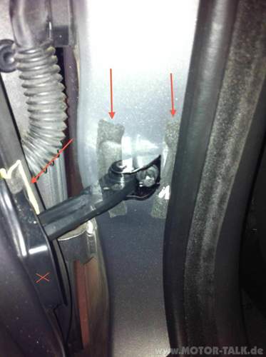

Hallo
Ich habe nun nach mehrmaligem Probieren und Hören über zwei Jahre hinweg das Problem finden können. Es entsteht durch eine Gummidichtung an der linken hinteren Tür. Ich habe ein Bild angehängt.
Wenn man unterbindet dass die Dichtung (links im Bild markiert mit X) direkten Kontakt zum Metallrahmen hat und zusätzlich auch den Kontakt zwischen Dichtung und Rahmendichtung der Tür herrscht Ruhe (siehe rote Pfeile).
Gruss,
wimpf
Foto
bei knackt und knarrt es auch mal mehr mal weniger.
Habe den Eindruck es liegt auch viel an der Temperatur, kommt das Auto aus der kalten Garage ins heiße Sonnenlicht ist es gefühlt noch schlimmer.
Habe Schon alle Gummidichtungen mit Hirschtalg bearbeitet, aber daher kommen nicht alle Geräusche. Die Gummis an der Führung der Türe habe ich noch nicht gemacht. Was hast du dort hin geklebt, das es weniger Kontakt hat?
MfG Ray
