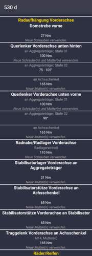

Letzte Woche habe ich vorne meine Achse komplett erneuert: neue Querlenker, Spurstange, Koppelstange, Domlager und Bremsen/Klötze.
Jetzt gibt es jedoch ein häufiges Knacken, das eigentlich immer auftritt. Könnte dies daran liegen, dass ich die Querlenker nicht im eingefederten Zustand festgemacht habe und die alten Schrauben wiederverwendet habe?
Hat jemand eine Teilenummer für die Schrauben? Es sind ja jeweils zwei auf jeder Seite.

So Update, domlager war es nicht.
Tatsächlich war es Dummheit, es waren im Motorraum die Oberen Querstreben.
Dort waren die zwei Schrauben locker und dadurch kam das Knacken jetzt ist alles weg! Wenn jemand ein Problem hat auch dort evt Nachschauen auch wenn man es nicht denkt das deswegen solche Geräusche auftreten🙂
@Mucki92 schrieb am 12. April 2024 um 12:45:52 Uhr:
Du meinst wohl die Domstrebe?
