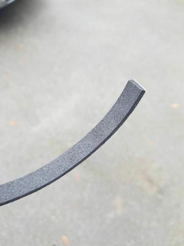

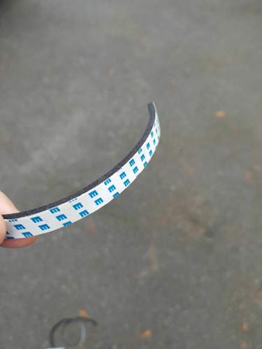

Wenn Du die Blenden abmachst , dann klebe von innen an den Kanten Filz auf , damit liegen die "weich" auf , haben etwas Spiel , aber knarren und knacken nicht .Die liegen nämlich auf dem blanken Metall auf , und haben dann jeweils nach Scheibenposition Spiel oben oder unten .Am besten bei geschlossener Scheibe mal mit dem Finger an der Kante der Blende von unten nach oben drücken .V.G
20201021
20201021
@Mirko50 schrieb am 21. Oktober 2020 um 10:55:51 Uhr:
Für alle Bastelfreunde , es handelt sich um
CTA Dichtung 10m Rolle Moosgummi 10x3mm EPDM
1C16-13
Kostet um die 6 € , ist wirklich zu empfehlen , ob Mittelkonsole , wacklige Handschuhfach , eigentlich überall wo Kunststoff auf Metall trifft , oder besser gesagt , da wo es nervt !!!V.G
Ich probiere es aus.
Gefühlt besteht mein halber passat nur aus zusätzlicher Dämmung und Stoffklebeband.
