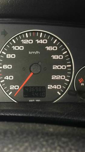

440000
Also fast 440

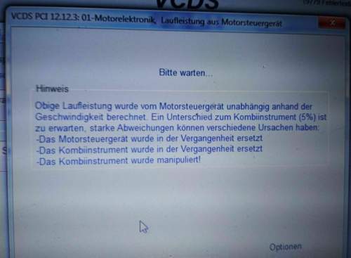

Hallo
Im Bezug auf die Kilometerlaufleistung hätte ich mal eine spezielle Frage.
Mein Tacho zeigt mittlerweile 477.000 km an
Mich würde interessieren ob und wo überall in den Steuergeräten des AEL diese Laufleistung abgespeichert wird und ob sich diese auch mit VCDS auslesen lässt.
Wenn ich das auslesen auf dem Motorsteuergerät versuche steht da leider nur "Bitte warten" (siehe Bild im Anhang). Auch nach minutenlangem warten kommt da nichts.
Mich würde es insbesondere daher interessieren um zu sehen, ob der Tachostand nicht irgenwannmal von einem Vorbesitzer runtergedreht worden ist.
Img-20180118-182032
Laufleistung bzw km-leistung wird nur KI auf dem eeprom abgespeichert .... von daher ist die Funktion "Laufleistungsprüfung" mit vcds beim C4 nicht nutzbar da keine Infos vom KM-Leistung im MSG abgespeichert werden.
in neueren Fahrzeugen werden Km-Leistungen in verschiedenen STG abgespeichert ... MSG , GSG , ABS , Zentralelektrik-STG .... etc
in deinem Fall kannst du nur beim TÜV oder Dekra versuchen Laufleistungen für die TÜV_Termine rauszubekommen ( mit FIN ) bzw bei Audi eine Historie für Reparatur und Service zu bekommen .... das ist aber alles nicht 100%ig sicher da man ja bereits hier manipuliert hinfahren könnte ... man könnte es wenn nur aus diesen Daten in­ter­po­lie­ren
