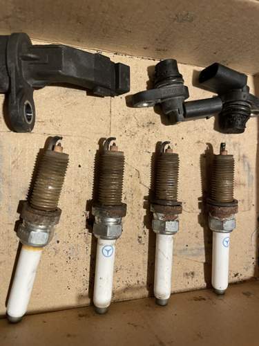

Mein M274 ist aus 07/2012 und hat aktuell 183tkm gelaufen. Ich habe den Wagen erst seit 3 Monaten und auch mir ist ein leichtes Ruckeln im Stand aufgefallen. Was mir jedoch Sorgen bereitet, ist dass er beim starken Beschleunigen aus niedrigen Drehzahlen heraus durch Zündaussetzer extrem stark ruckelt, da wackelt das komplette Fahrzeug und man hat auch kaum noch Vortrieb. Das macht er allerdings nur wenn der Motor warm ist und es kam mir auch so vor, als ob es bei hohen Außentemperaturen eher auftritt. Ich habe einen Handschalter und das Problem tritt hauptsächlich im 3. und 4. Gang auf. Ansonsten fährt er sich gut, mit im Schnitt 7L/100km. Kennt jemand das Problem bereits? Ich hätte jetzt als Laie und wegen der Temperaturabhängigkeit auf Zündkerzen/Zündspulen getippt.

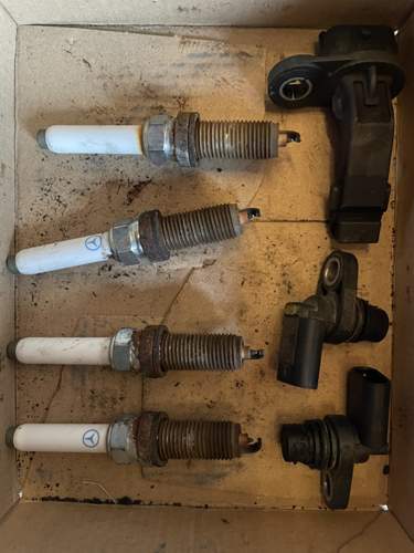

Jein. Die Zündkerzen waren ziemlich alt und sahen nicht mehr gut aus, der Werkstattmeister vermutet sogar, dass es noch die 1. Zündkerzen waren. Allerdings war er der Meinung, dass es nicht alleine die Zündkerzen sein können, weil der Motor urplötzlich kurzzeitig auf allen Zylindern aussetzt, weswegen er beide Nockenwellensensoren und den Kurbelwellensensor getauscht hat. Den Luftfilter hat er sich auch angeschaut, da ich es erwähnt habe, der war allerdings von 2019 und sah noch gut aus. Bei einer längeren Probefahrt konnte er die Zündaussetzer dann nicht mehr feststellen, ich konnte sie bisher auch nicht mehr reproduzieren. Jetzt ist es allerdings auch deutlich kälter draußen und ich bin gespannt, ob es im Sommer bei über 30 Grad auch so bleibt, denn bei hohen Außentemperaturen schien es mir am häufigsten aufzutreten. Wenn das so sein sollte, ist es vermutlich tatsächlich die Klopfneigung des Motors, aber ich bin zuversichtlich, dass die neuen Zündkerzen das Problem dann zumindest eindämmen. Wenn es was neues gibt, werde ich dann nochmal Berichten.
Anbei noch Bilder von den Zündkerzen (und Sensoren) falls es jemanden interessiert, vielleicht kann ja jemand aus der Verfärbung Rückschlüsse auf das Alter oder die Verbrennung ziehen? Für mich als Laie sehen die zumindest etwas zu rostig aus 😉

Der M274 ist schon anfällig für Kerzen so alle 60tkm oder früher sollte schon sein.
Ich habe bis 330tkm jetzt keine Probleme mit injektoren oder großen einlassventil verkokung gesehen.
Das weiße Kerzenbild ist normal da magerlauf Motor.
