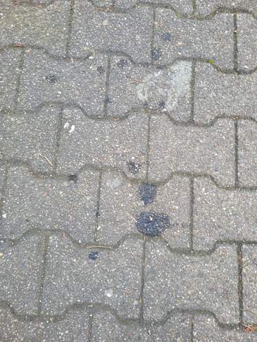

Doch, war heute kurz auf der Bühne, konnten aber auf der schnelle nichts finden, nur dass die Achsmannschetten durch sind. Sonst sah alles gut aus und auch beim abklopfen war alles ok.
Montag geht er nochmal hin und dann nehmen die sich mehr Zeit.
