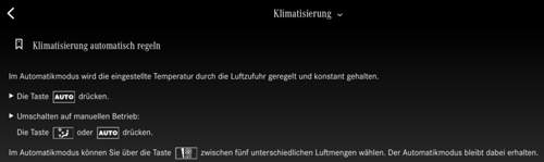

Hallo Leute,
ich hätte Mal eine Frage bezüglich der Klimaautomatik.
Das Auto steht das ganzen Tag in der Sonne, Lüftung ist komplett aus, drücke ich nach dem Starten die AUTO Taste läuft die Klimaanlage und kühlt auch jedoch wenn ich die Temperatur ändere passiert nichts weiter.
Schalte ich die KA über die AUTO Taste noch einmal aus und wieder ein läuft das Gebläse deutlich stärker.
Habe ich jetzt schon ein paar Mal beobachtet. Ansonsten funktioniert die Klima/Heizung normal.
Kennt das jemand?

Ich hatte jetzt immer das Problem das bei AUTO an die Kühlleistung und Lüftung zu schwach war, bis ich rausgefunden habe das die Gebläseautomatik, taste links daneben, auf der kleinsten Stufe war. Habe diese jetzt um zwei erhöht und es ist wesentlich besser im Auto Modus. Daher hatte ich jetzt den Verdacht das die AUTO Taste nur den Luftstrom reguliert, und die Gebläseautomatik dann für die Stärke zuständig ist. Vielleicht hilft das etwas weiter.

Die „Auto“ Taste sorg dafür, dass die vorgewählte Temperatur automatisch eingeregelt und gehalten wird.
Darüber hinaus kann man über die „Gebläse“ Taste beeinflussen wie hoch die Automatik das Gebläse regeln darf. Dies ist ein zusätzliches Komfort Merkmal.
Im angehängten Foto der Eintrag aus dem Guide dazu.

So Leute jetzt hab ich es rausgefunden ;-)
Folgendes: Ist das Gebläse ganz aus (es wird keine Temperatur angezeigt) muss man offensichtlich die AUTO-Taste 3x drücken EIN-AUS-EIN um in den Automatikmodus zu gelangen, oder man schaltet zuerst das Gebläse ein und drückt dann auf AUTO dann funktioniert es auch.
Ich hatte in letzter Zeit öfters das Gebläse ganz aus und daher ist mir das aufgefallen, beschrieben ist das so nirgends.
