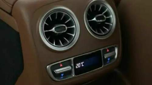

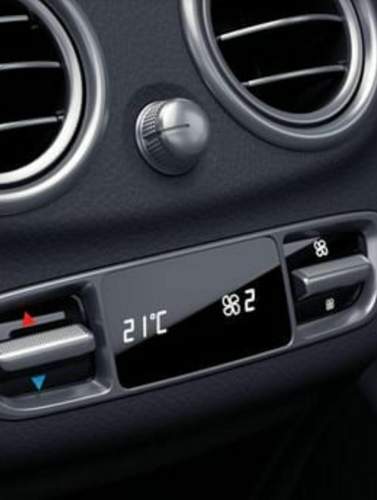

Wobei handelt es sich bei den beiden Klimabedienteilen? (Das erste Foto ist vom Coupe und das zweite von einer Limousine.)
Das erste ist eine 4-Zonen-Klima, mit defekter Anzeige (rechts) ?
und
bei der zweiten handelt es sich um eine 3-Zonen-Klima?
Kann das jemand aufklären?
Vorab vielen Dank.
Defekte 4-Zonen-Klima? - Coupe C238
3-Zonen-Klima? - Limousine W213
Das unten ist das Bedienteil der Thermotronic in Limo und Kombi, also der 3Zonenklimaanlage.
Und das erste, das "braune"?
Hier stand Mist.
Wobei handelt es sich bei dem Fond-Klimabedienteil (ist vom C238 Coupe)?
Eine defekte 4-Zonen-Klima?
Kann das wirklich niemand aufklären?
Fond-Klimabedienteil (C238 Coupe)
Hallo ins Forum,
ist doch schon erklärt worden. Erstens gibt's nur eine 3-Zonen-Klima und die Lüfteranzeige hinten (die's m.W. nur im 213er, nicht aber im 238 verbaut wird, da der m.W. keinen Booster-Lüfter hat) ist aus, wenn vorne der Lüfter auf Auto steht und hinten nix angesteuert wird.

OK, danke.
Dachte nur, es ist wie bei meinem W211, hat 4-Zonen und zeigt dementsprechend links und rechts die Temperatur an.
Bei dem braunen hier, ist rechts keine Anzeige, aber Schalter auf beiden Seiten, für die Temperatureinstellung. Sah für mich deshalb defekt aus.
