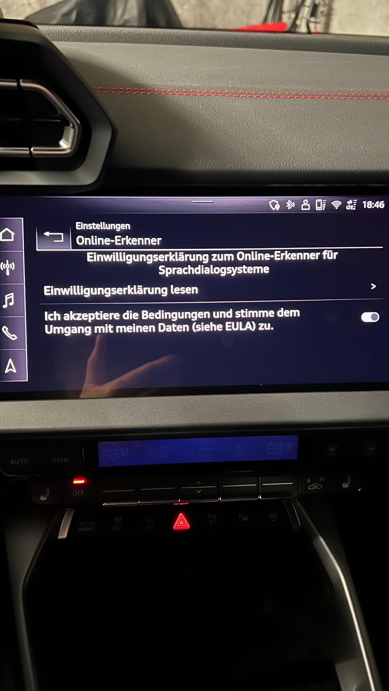

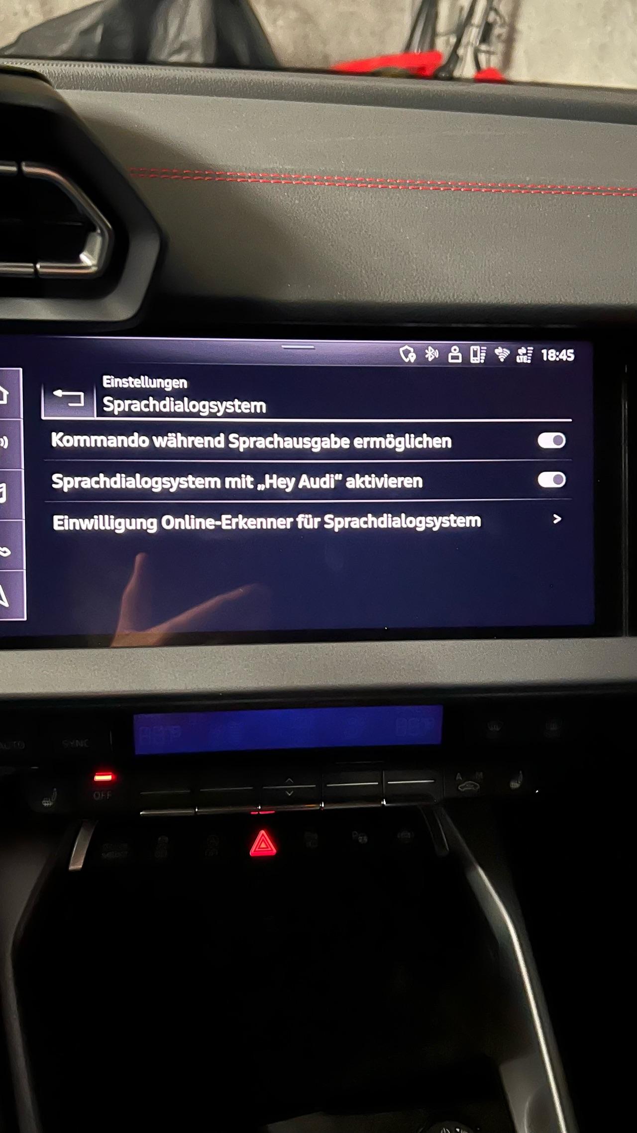

Einstellungen Sprachdialogsystem im FL
@8PA
Exakt das meinte ich und wieder etwas gelernt - nur eben noch nie gesehen.
Danke dafür, V.
