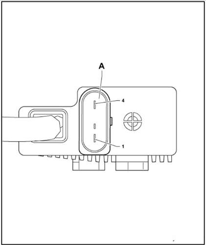

Die Steuergeräte die nicht erreichbar sind haben alle eine Verbindung zum Lin-Bus.
Der Linbus wird durch einen der 4 Steuergeräte gestört sein.
Steuergerät für Frischluftgebläse J126 am Gebläse.
Steuergerät für Sitzbelüftung Fahrer J672 unter dem Fahrersitz.
Steuergerät für Sitzbelüftung Beifahrer J673 unter dem Beifahrersitz.
Steuergerät für beheizbare Frontscheibe J505 unter der Fahrzeugbatterie.
An den Steuergeräten die Steckverbindungen prüfen ob sie durch Feuchtigkeit korrodiert sind.
Ich würde mit dem Steuergerät für beheizbare Frontscheibe J505 unter der Batterie anfangen das könnte z.B. unter Wasser stehen.
Die Steckverbindung am J505 abziehen und den Fehlerspeicher löschen und abfragen.
Wenn sich die verbleibenden 3 Steuergeräte löschen lassen hast du den Fehler gefunden.
Wenn nicht wiederholst du das ganze bei den Steuergeräten J126 / J672 / J673.

Hier eine Abbildung wie das Steuergerät für die beheizbare Frontscheibe aussieht.
Danke für die Info ich hab’s schon gefunden. Ist wie immer eine Quälerei die Steckverbindung zu lösen. Ich hab’s jetzt abgezogen und lese das Fahrzeug gerade aus. Mal schauen was rauskommt.
Ach ja, Anhängerkupplung hat er nicht verbaut deswegen sind hier nur zwei Steuergeräte verbaut….
