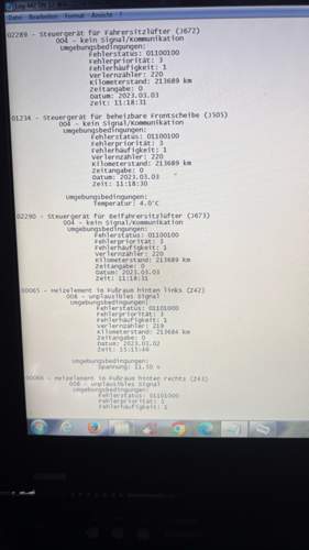

ich habe folgendes Problem bei meinem A8 D3 4.2 FSI aus `09.
Das Klimasteuergerät ist ohne Funktion.
Kurios ist das ich alle Tasten steuern kann und es wird auch angezeigt es passiert nur nichts.
Es geht nichts was mit dem Klimabedienteil zu tun hat.
weder Gebläse, Sitzheizung, Sitzklima noch Front und Heckscheibenheizung.

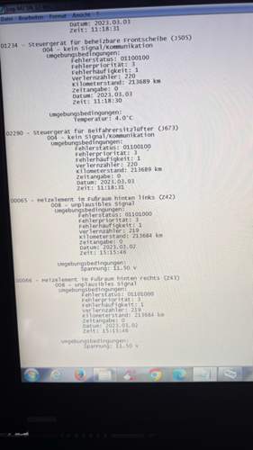

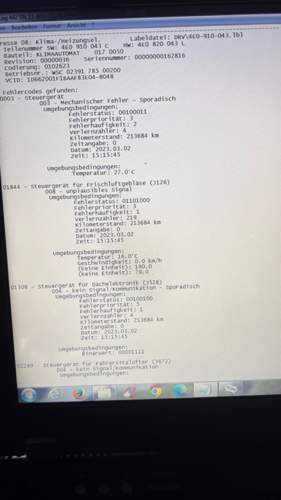

Fehlerspeicher mit VCDS ausgelesen.
01844 - Steuergerät für Frischluft Gebläse (J126)
008 - unplausibles Signal
02289 - Steuergerät für Fahrersitzlüfter (J672)
004 - kein Signal/Kommunikation
02290 - Steuergerät für Beifahrersitzlüfter (J673)
01234 - Steuergerät für beheizbare Frontscheibe (J505)
Was ich schon alles gemacht habe:
1. Alle Sicherrungen kontrolliert - sind in Ordnung
2. Gebläse direkt mit 12V versorgt - Gebläse läuft
3. Gebläsevorwiderstand getauscht - keine Verbesserung
4. Klimasteuergerät getauscht (Komponentenschutz entfernt und codiert) - Keine Verbesserung
ich bin mit meinem Latein am Ende was könnte es noch sein?
Can Gateway vielleicht?
ich grüße euch und danke schon vorab für eure Unterstützung....

Hier mal die Liste der Fehler…

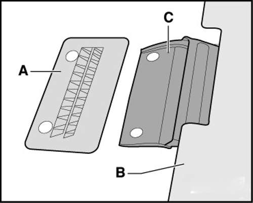

Ich habe noch was gefunden was die Ursache sein könnte.
Für hinten im Fußraum gibt es Zusatzheizelemente für Fußraum Fond L+R.
Beide Heizelemente werden über Lin-Bus angesteuert.
Die Abdeckung A ausbauen.
Den Ausströmer C mit Zusatzheizelement rausnehmen.
Eventuell reicht ja erst mal nur das man die Steckverbindung vom Heizelement abzieht.
Zusatzheizelement Fond

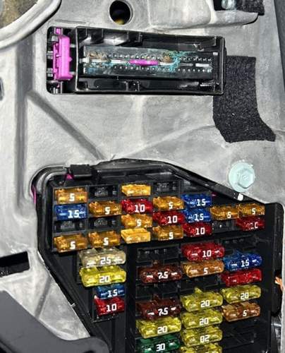

Nur mal zur Info hast du dir den Can Bus Trennstecker rechts mal angeschaut ob da durch Feuchtigkeit die Kontakte korrodiert sind?
Ja das habe ich auch schon gemacht. Da war tatsächlich 2 Pin etwas korrodiert.
Ich habe alles gereinigt mit Kontakt 60 und WL.
Die vorderen Wasserabläufe habe ich auch schon gereinigt.

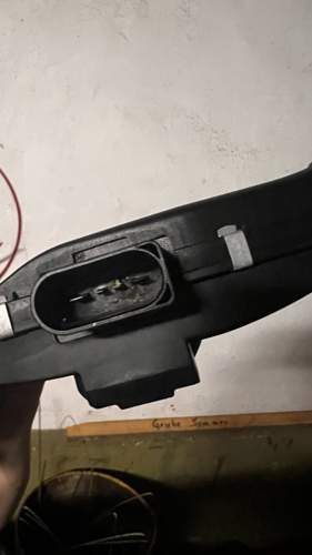

Super Neuigkeiten. Fehler wurde gefunden. Es war das Heizelement hinten rechts.
Vielen Dank für eure Unterstützung.
