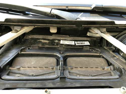

hast du eine Anleitung wie ich den Gebläsemotor raus bekomme??
Offensichtlich muss der ganze Gebläsekasten raus, aber wie? keine Schrauben zu sehen...
DANKE für die Hilfe!
lg
charly
Kram mal den alten fred hoch da ich keine Anleitung zum ausbau finde...
Krieg die Abdeckung mit den Klappen nicht raus wo sich darunter der gebläsemotor ja befinden soll...
Wo sind denn dort überall Schrauben? Muss mann die Klappen verstellen um auch Schrauben zu lösen?
Fa4bc8ba-506a-42e9-a9ae-9b945348335e
Also habe fast den ganzen Tag gebraucht, was für eine fizelei....(musste dafür fasst den halben Motorraum zerlegen ??)
Fazit, gleich wie vorher....
Machmal kommt luft manchmal nicht und dann bleibzs auch so.... volle Lüftung auf max für zb entfeuchten der Frontscheibe, manchmal gehts und kurze zeit später wieder nicht...
Es brummt aber nichts kommt raus...
Jemand eine Idee was das sein kann?
