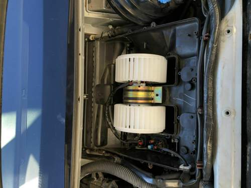

Hallo, meine Lüftung am Dicken geht leider nicht. Weder auf kalt noch auf warm. Wenn ich schneller fahre so um die 170kmh weht ein ganz laues Lüftchen... aber sonst ist Windstille. Kann mir einer sagen das da los ist? Könnte es der Pollenfilter sein? Wo sitzt dieser beim A8?

Es gibt Dokumentierte Fälle, bei denen ein Kurzschluss im Stecker des Solardaches (sofern verbaut) , mit Sitz am Lüftermotor, den Lüftermotor lahm legte.

Wechsel den Gebläsemotor dann ist alles wieder schick!

Das habe ich doch ??

Ist dein Steuergerät im Luftfilterkasten mal abgesoffen oder hast du dies schon gewechselt?
Inwiefern abgesoffen?
Nein habe ich jetzt nicht gewechselt...
Ich hatte damals den Fehler gemacht bei ner Motorwäsche großflächig abzudampfen. Was ich nicht wusste das im Wasserkasten das Steuergerät sitzt und das Wasser entsprechend nicht so schnell ablaufen konnte. Fazit Steuergerät hin wechseln!
Was sagt den die Diagnose?
Ich tippe auf die Staudruckklappe. War bei mir genau so. Fahr mal alle Klappen per Stellglieddiagnose an und berichte dann

Hallöchen, habe nun auch das Problem mit nicht funktionierender Lüftung. Wo finde ich diesen blauen Stecker? Gruß Mitch
