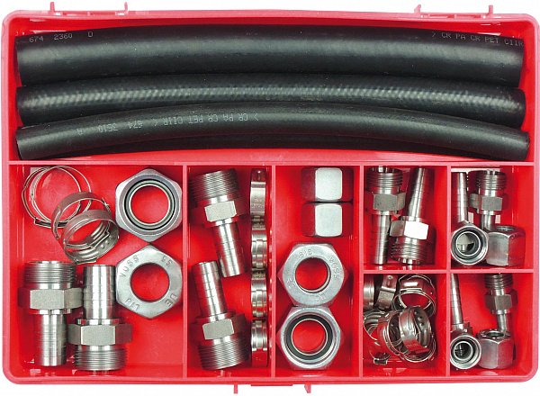

je nachdem an welcher stelle die leitung defekt gibt es n rep-mittel ähnlich wie bei bremsleitungen.dann braucht man nicht die gesamte und oft teure leitung ersetzen.geht super und ist bisher problemlos.

vielleicht ist ja auch nur n dichtring hin.schreibst ja was von verbindungsstück.
wens interessiert:solch ein repkit ist das.hab ich bisher beim t5 verwendet,der hatte ne klima auch hinten und die leitung wäre recht teuer gewesen.

http://hosting.pataws.net/331192e7e348/p/1440615547-4737.jpg
das ist ein super tipp. werde das der werkstatt vorschlagen. aber kann man denn bei einer leitung die undichtigkeit genau lokalisieren?
