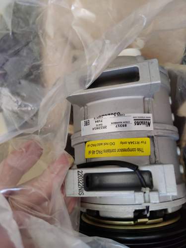

Auch bei Hersteller von Klimakompressoren gibt es bestimmt gute und weniger gute. Meine Frage welche Hersteller ist zu empfehlen. Skandix hat Nissens für 384 Euro. Das gleiche Produkt direkt bei Nissens 247 Euro. Preiswert hin oder her was taugen soll das Produkt. Hat jemand eine Empfehlung???

Es kommt ja auch drauf an was im Trockner ist, wenn der Alu Trockner verbaut ist kann man den alten mit dem neuen vergleichen (wiegen) 10g abziehen für das gesättigte Granulat und alles was darüber ist an Öl zugeben. Es ist auch Öl im Verdampfer und Kondensator und in den Leitungen was nicht ermittelt werden kann. Volvo hat da seine eigene Theorie. Auf jeden Fall kontrollieren was im Kompressor vor gefüllt ist. Laut Hersteller Volvo PAG Öl 46. Ich habe 160ml im Kompressor gefüllt und 30 ml durch das Klimagerät zugeführt, weil der Trockner 30g schwerer war als der Alte Trockner. Im alten Kompressor war noch 50ml Öl. Ich finde die Anleitung von Volvo gerade nicht evtl. kommt hier noch was.
Zum Nissens Kompressor kann ich nur sagen das ich den nicht nochmal kaufen würde, der jault im Betrieb nervig im Innenraum, draußen hört man das nicht. Kühlt sehr gut und das schon ca. 60000 Km.
Hab das Dingens einmal geleert. Da war nicht viel Öl drin, ein pasr wenige Milliliter. Ich bekomme nachher 200 ml PAO 68 (PAG ISO 68) und werde damit den Kompressor vorbefüllen.

Bist du dir sicher, dass er mit PAG Öl aufgefüllt ist?
Die Nissens kommen auch, angeblich, vorgefüllt. Bis ich mal genauer hinschaute: da steht auf einem gelben Sticker 'filled with PAE oil".
Aufmerksam wurde ich aus folgendem Grund: im Sommer 2019 habe ich kurzzeitig hintereinander an zwei 850 Klimasystemen gearbeitet. Bei mir eine volle Überholung, bei volvocro von "keiner Klima" auf ECC.
Die Anlagen hatten wir beide am gleichen Tag befüllen lassen. Tomislavs Kompressor lief absolut geschmeidig, meiner hatte nach 10km einen richtig fiesen Lagerschaden. Beide Nissens.
1 Woche später habe ich einen weiteren Kompressor bei mir verbaut. Dabei habe ich die Olmengen kontrolliert. In dem mit Lagerschaden war ein Rinnsal an Öl, in dem neuen zumindest 80ml. Ich hatte den mit PAG46 voll gefüllt und dieser Kompressor läuft seit 130tkm und 4 Jahren ziemlich problemlos. Dennoch ist er sehr laut und hat einen leichten Lagerschaden.
Ich hoffe, du hast mit dem Mahle mehr Erfolg.

Vor 1 Woche bestellt. Auch Nissens und wohl nur für PAG46 ausgelegt...
Also im Kompressor war doch nur ein Rinnsal von Öl, trotz der Gummistopfen. Ich konnte locker 200 ml PAG 46 einfüllen und hab alles eingebaut. Das Servopumpengeneratorschraubenpuzzle konnte ich auch wieder erfolgreich lösen. Im gleichen Zug noch Motoröl gewechselt, jetzt geht Odin wieder in die Werkstatt zum Befüllen mit Kältemittel.

So, Auto abgeholt mit frisch befüllter Klima. Der Mahle läuft unauffällig, leise und kühlt hervorragend, so wie es sein sollte. Nächsten Freitag geht es mit vier Personen im Elch nach Sellin / Rügen.
