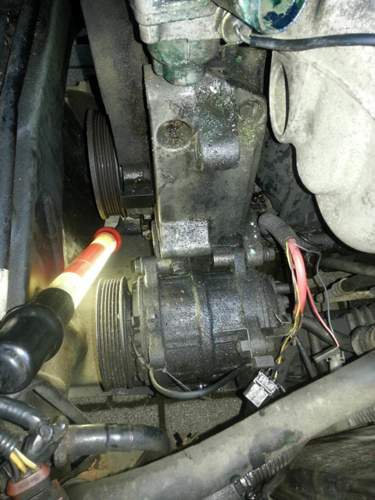

Magnetkupplung ist auch in Ordnung. Mit UV sieht man an der Verbindung vor dem Steuergerätekasten und am Kompressor Spuren

Habe gestern Abend mal die Anschlüsse mit UV Licht angeleuchtet.
Die Verschraubung nebem dem Kasten so wie die Vorder und Rückseite des Kompressors zeigeten Spuren.

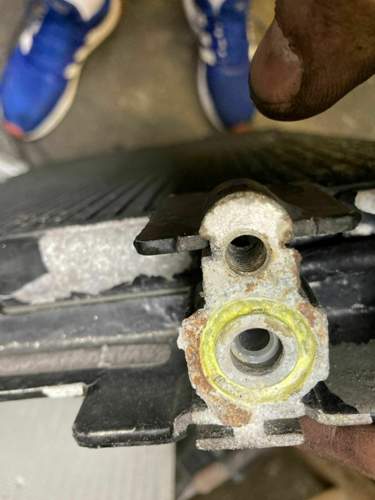

Diese Testgeräte finden nur "Scheunentore" also sehr grosse Undichtigkeiten. Zweitens wie schon angemerkt die erzeugen Vakuum wo vielleicht sich eine Dichtung oder Schlauch noch zusammenzieht und die Undichtigkeit dadurch kurzzeitig verschwindet. Auf der Hochdruckseite geht der Druck glaiub ich bis 30 Bar hoch.
Skandix hat glaub ich Nissens im Angebot, das hatte mal Tim gefragt. Und soll wohl auch mit dem richtigen PAG Öl befüllt sein. Manche aus dem Zubehör kommen mit irgend ein anderen Zeug drin, was man vorher entfernen muss und dann mit dem PAG Öl befüllen.
Ein heisser Kandidat für mich wären die Verbindungen am Kondensator, dieser selber oder die Leitungen in der Gegend. Hatte schon extrem vergammelte erlebt. Der Kondensator ist auch der erste im Kühlersandwich und bekommt "alles ab".

Wenn das Nissen ist, passt das ja.
Ich werde mal suchen lassen.

….. genau das war bei meinem die Ursache, ein Steinschlag im nicht sofort sichtbaren Bereich. Der war nicht sehr groß, einen Sommer hat er fast immer durchgehalten im nächsten Frühjahr war die Anlage dann wieder leer…., mit Formiergas und Gasspürgerät konnte man das dann „erschnüffeln“…..
