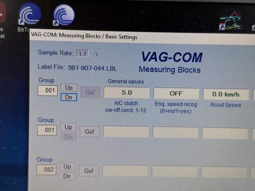

ich habe ein merkwürdiges Problem mit der Klimaanlage meines Golf 4 (1.6 16V BCB, Baujahr 2003)
  • Der Klimakompressor springt im Stand überhaupt nicht an, egal wie hoch ich die Drehzahl bringe (auch bei 3.000+ U/min im Leerlauf passiert nichts).
  • Beim Anfahren im 1. Gang passiert ebenfalls nichts, selbst bei hoher Drehzahl.
  • Sobald ich in den 2. Gang schalte, springt der Kompressor plötzlich an und die Klima kühlt ganz normal.
  • Wenn ich dann während der Fahrt in den Leerlauf gehe (Auto rollt noch), läuft der Kompressor weiter, bis ich fast zum Stillstand komme – dann schaltet er wieder ab.
  • Das Verhalten ist reproduzierbar – es hängt also offenbar mit der Fahrzeugbewegung oder dem Schaltvorgang zusammen, nicht mit der Motordrehzahl.
  • Bevor das Problem aufgetreten ist, sind die Klimakompressor & Lüfter im Motorraum immer angegangen, egal ob im sommer bei 40 Grad oder im Winter bei -10 Grad.
Was ich schon gemacht habe:
  • Klimaanlage ist befüllt, kein Druckproblem
  • Tacho funktioniert einwandfrei.
  • Mit VCDS ausgelesen – keine Fehler gespeichert.
  • In den Messwertblöcken erscheint bei „A/C Clutch switch-off condition“ der Wert 5. Was bedeutet das?
  • Wenn das Fahrzeug rollt, bleibt der Kompressor aktiv – sobald es langsam wird oder steht, wird abgeschaltet.
Hat jemand von euch dieses Verhalten schon erlebt? Welche Sensoren oder Steuergeräte sind dafür verantwortlich? Kann man das Signal irgendwie prüfen oder „simulieren“?

Nr 5 Drehzahl zu niedrig

Den MWB kann man auch mit VAG COM auslesen. Wie gesagt, da steht der wert 5 bei der Abschaltbedingung.

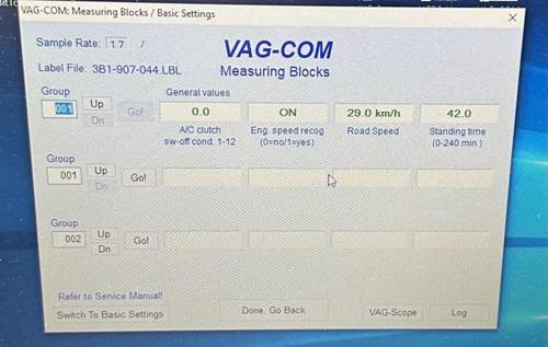

Habe heute mal mit Vcds geschaut, siehe Foto. Ich würde auch erstmal den Drehzahlsensor tauschen.

@ha1982mi Merkwürdig.. bei dir steht im stehen "Motordrehzahl erkannt: ein" bei 0.0km/h.
Und bei mir steht "aus" auch bei 0.0km/h.
Fehlermeldungen von der Tacho habe ich keine bekommen und Alle tests wurden erfolgreich abgeschlossen.
