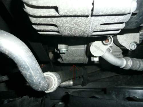

Original geschrieben von ballex
Möglichkeit zum nachschauen hab ich eigentlich nicht...
Also ich hab mit einem kleinen Spiegel das Typenschild von oben entziffern können.
Wo muss ich nachschauen bzw. dem Spiegel hinheben? 🙂
mfg
ballex
Ungefähr da wo der Pfeil hinzeigt befindet sich das Typenschild. Kann man auch erfühlen, hat ne glattere Oberfläche als der Rest.
Klima
Danke, werd das spätestens am Wochenende mal checken! 😉

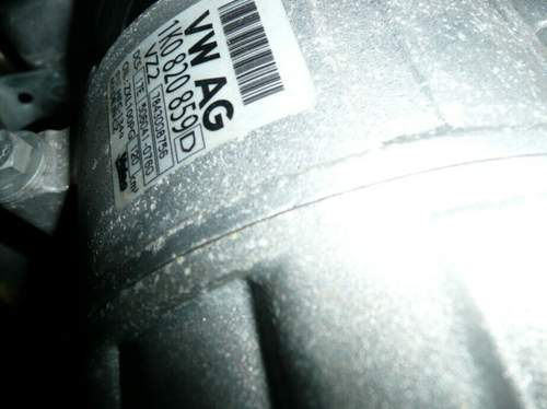

Ehm also ich hab jetzt mal nachgeschaut an der Stelle auf dem Bild, siehe Anhang.
Aber da steht nur Valeo und nix von Sanden, Zexel oder Denso !? 😕 Doch nicht die richtige Stelle?
Edit: Gerade nachgeschaut, also Valeo macht ja auch Klimakompressoren? Das wäre ja dann schon was positives oder? 🙂
mfg
ballex
P1020574
Schon richtig, aber Zexel und Valeo arbeiten bei Klimakompressoren zusammen. Normalerweise steht aber nur Zexel auf dem Typenschild, Valeo sehe ich zum ersten Mal beim A3.
So richtig kann man jetzt nicht sagen, ob deiner mit 859 D zu den anderen defekten dazugehört. Anscheinend war er aber nicht so prickelnd, denn 859 D darf nicht mehr verbaut werden.
Hoffe das beste, ansonsten muss Audi Kulanz gewähren.
