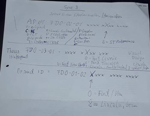

Startbildschirm ändern, Splash Screen, Hintergrund Thema ändern. Hier die Codes. Für Forscan erweiterte Lizenz, APIM As-Build Daten ändern.
Sync 3 APIM Codes fuer Forscan, As-Build Daten aendern, fuer verschiedene Designs.jpg
bei einer erweiterten Lizenz und im Engineering Modus sind aber alle Möglichkeiten auch in normalen Text zu sehen.
Man "klickt" diese einfach an und geht dann auf schreiben.
Die Änderungen mit Binaren Zahlen (Codes) braucht man eigentlich nur bei der Free Version von ForScan.
Aber was mir schon aufgefallen ist .... nicht bei allen ist die komplette "Auswahl" vorhanden🙄.
Bei meinem (05/2017) kann ich sogar das "Bronco" Start und End Logo auswählen das seit dem letzten Update von ForScan mit dabei ist, ging bei einem bekannten mit Kuga ST-Line aus 2019 nicht ?
Dem hatte ich letztens auch alles auf Version 3.4 geupdatet, Klima etc. freigeschalten und das ST Logo gesetzt und wollte ihm das Bronco Start/End Logo zeigen. Auch diverse andere Themes haben bei ihm in der Liste gefehlt.
Hängt wohl dann mit der Hardware und der verwendeten Firmware zusammen 😕

@micteil schrieb am 27. Juni 2021 um 14:09:32 Uhr:
Ehrlich? Ist das so? 😮
Jetzt bin ich echt überrascht, hab ich
noch nicht gewusst. Danke für die Info! 🙂
Da sollte man vielleicht doch mal ein paar
Euros investieren und sich die erweiterte
Lizenz gönnen 😎
Ich habe die Codes einfach mal so reingestellt. Ich habe selbstverständlich selbst die erweiterte Lizenz für Windows.

Nein,nur das. Damit die Informationen wenigstens einmal zu finden sind. Hab die nicht wiedergefunden bei Google Suche.
Hab selber kein Sync 3, daher ist das Thema mir jetzt nicht so Mega wichtig.
