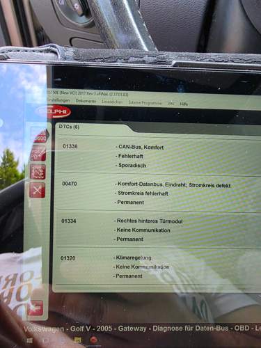

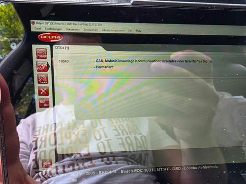

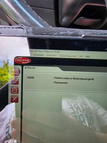

Hallo Zusammen, habe seit ner Woche wieder mal Probleme mit meinem Golf und zwar auf einmal geht die Klima nicht aber ich mein nicht das die nicht mehr Kühlt ich mein es geht garnichts mehr also das Klima bedienteil ging aus und es macht nichts mehr außer die Sitzheizung komischerweise geht's das noch umd mit dabei ging mir auch die ESP Lampe an und mein Kühlerwentilator läuft dauerhaft sobald ich den Golf anmache habe den Fehlerspeicher mal ausgelesen und habe ein Haufen Fehler siehe Fotos kann mir jemand sagen was da los ist?
Hatte jemand schonmal so ein Fall?
Das Klimabedienteil habe ich vor paar Monaten ersetzt da das alte mir Strom aus der Batterie gezogen hat und die Batterie dadurch immer platt ging.
Wenn ich das Klimabedienteil trenne die Fehler gehen nicht weg und die ESP Lampe bleibt immernoch an also ich binn am Ende meiner Nerven mit dem Wagen ich hoffe jemand kann mir helfen?
Danke im Voraus!

Dürfte ein Kabelbruch in der Tür oder in der Nähe sein, der komfortbus ist gestört
