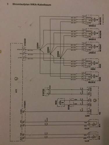

Themenstarteram 18. Dezember 2017 um 12:24
Woran kann man erkennen ob im Fahrzeug nachträglich umgebaut wurde, da laut Fahrzeugkonfiguration das Klimabedienteil ohne Automatik vorhanden war.
Daher vermutet mein Kollege das es nicht Codierbar ist und vorher das eingebaut war.
Hallo
Nimm mal das Klimabedienteil, Radio und wenn vorhanden das Brillenfach raus.
Da muß auf dem Klimakasten ein weißer Aufkleber sein.
Entweder steht IHKR drauf für die manuelle Klimaanlage oder es steht IHKA für die Automatische Klimaanlage drauf.
Aber beide Bedienteile haben die gleichen Anschlüsse, nur die Ansteuerung der Klappen ist anders.
Gruß Stormy
Themenstarteram 19. Dezember 2017 um 15:02
Danke werde ich mal prüfen lassen. Ich habe parallel dazu auf anraten des Kollegen das Manuelle Klimabedienteil gebraucht bestellt und parallel das gleiche Bedienteil was ich zurzeit habe. Werden beide prüfen. Er vermutet dass das Bedienteil Defekt ist oder das System auf das Manuelle Bedienteil eingestellt ist.
Werde dazu posten wenn ich mehr weiß.

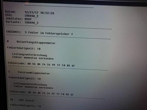

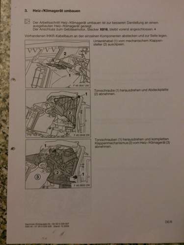

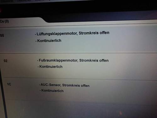

Themenstarteram 21. Dezember 2017 um 18:22
Es steht IHKR auf dem Aufkleber drauf.
Habe ein anderes bedienteil eingebaut, da werden andere klappen angesteuert. Auch durcheinander.
