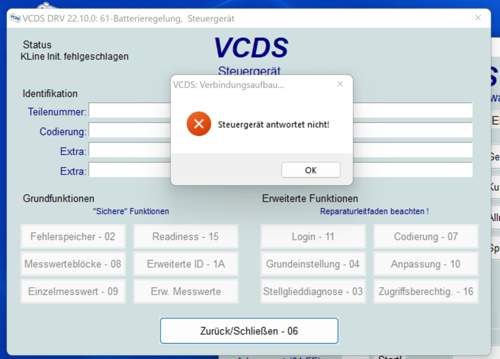

@Baron_Keiler schrieb am 18. Februar 2023 um 15:32:51 Uhr:
Als Ausschnitt mal die Fehlermeldungen der Steuergeräte und die Fehlermeldung beim Versuch des Zugriffs aus Stg61.
Ja okay. Manchmal ist man doof.
Habe die neue Batterie jetzt über UDS codiert. Also im Gateway (19).
Hat der Wagen anstandslos akzeptiert...
Aber ohne Auswirkungen auf das Bedienteil. Unverändert schwarz und ohne Funktion...

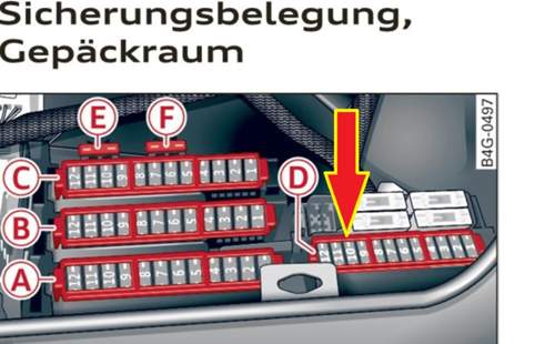

Noch mal die Sicherung checken, nach meinen Unterlagen Sicherung 3 auf dem Sicherungsträger 2 im Sicherungshalter B
Bei mir ist es die 30A hinten, Reihe A, Platz 11. Da entspricht mein Bordbuch auch dem Link von Corsagirl. Die ist intakt. Habe sie trotzdem getauscht, kein Unterschied.

@nunkistar schrieb am 18. Februar 2023 um 17:10:18 Uhr:
Die habe ich auch noch einmal gemessen und zur Vorsicht getauscht. Keine Änderung. Weiter tot. Und nicht erreichbar.
2 B 3

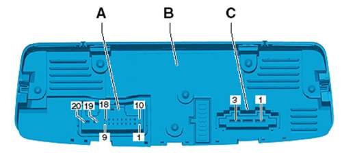

Dann wäre der nächste Schritt, das Ding mal rauszunehmen und die Spannungsversorgung direkt am Stecker zu messen. Ich hab mal die Steckerbelegung angehängt, Plus ist auf der 19 und Masse auf der 20. Der Dreipolstecker rechts ist zuständig für die Sitzheizung hinten,
Unbenannt
Alles klar, gehe ich morgen ran. Danke!
@nunkistar schrieb am 18. Februar 2023 um 22:33:35 Uhr:
Tadaaaa.
19 ist tot.
Kein 12V, auch nicht mit Zündung.
Die Anschlüsse für die Sitzheizung haben Dauerplus, Dauermasse und einmal geschaltete Masse, wenn ich es richtig gesehen habe. Laufen alle.
Masse am "Klimastecker" ist auch okay.
Aber Pin 19 ist tot.
Hast Du, hat jemand einen Kabelverlaufsplan zur Hand?

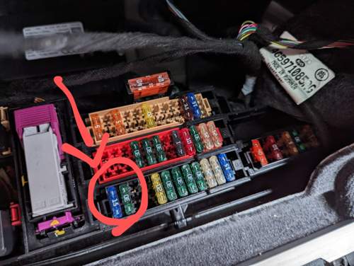

Nach eingehendem Studium der Stromlaufpläne und Vergleich mit dem Bordbuch bin ich jetzt bei dieser 10A-Sicherung im Kofferaum -> Bild
