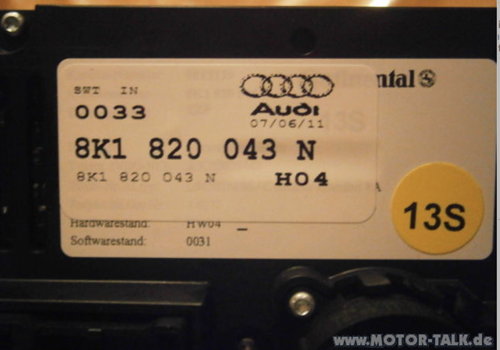

Ja das mit 2 Drehreglern brauche ich das weis ich nur ich meine mal gehört zu haben das ich keine Vorserien Software verwenden darf wegen dem Lüftermotor aber woran erkenne ich ob es keine vorserien Software ist,
dass ich mein Problem?
@vrwerner

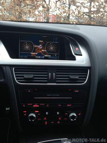

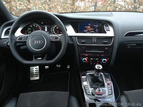

das Klimabedienteil auf deinem Foto passt bei dir. (8K1 820 043 N / H04 / SW33)
Habe genau das Gleiche in meinem VFL verbaut. Siehe Foto 2 bis 4.
Es sind keine Änderungsarbeiten nötig. Passt 1:1 und ist in 5 Minuten erledigt.
Nach dem Tausch codieren, Grundeinstellung durchführen und bei einem Audi Händler den Komponentenschutz entfernen lassen.
(der Komponentenschutz wurde bei Audi für 39,57€ entfernt)
Edit:
Teilenummern 8K1 820 043 AD + 8K1 820 043 AJ passen auch.
Edit:

Der runde gelbe Aufkleber hat nichts zu sagen. Die Aufkleber können auch eine andere Farbe haben, spielt wirklich keine Rolle.
Wichtig ist nur die Teilenummer und es wurde ja schon erwähnt, dass es kein Klimabedienteil aus einem Testwagen seine sollte ...
