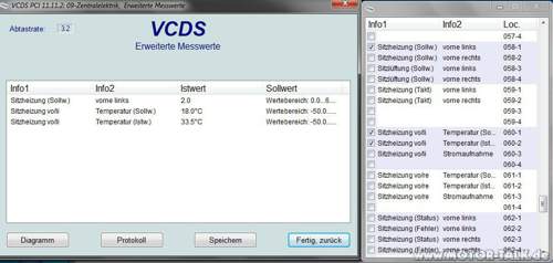

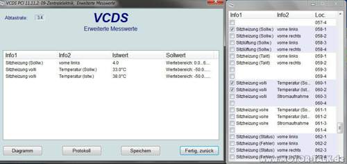

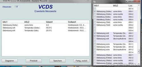

Original geschrieben von spuerer
Wenn man das FL-Bedienteil verbaut entfallen die Stufen 1,3 und 5 bei der SH.
Bist du dir sicher?
Nicht, dass die Abstufung anders ist. 1-3 und 5 bspw.
ja, bin mir sicher, da im Bordnetzstg über VCDS ausgelesen😉
Und da steht:
1 LED: Stufe 2
2 LEDs:Stufe 4
3.LEDs:Stufe 6
Sitzheizung-fl-stufe-1-alt-2
Sitzheizung-fl-stufe-2-alt-4
Sitzheizung-fl-stufe-3-alt-6
