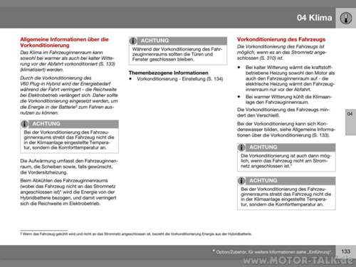

Klar ist aber, dass die fix auf 22 Grad voreingestellte Vorkonditonierung zu einem brüllwarmen Wagen führt und die Fahrt mit ebenfalls 22 Grad Vorwahl (zu) kühl(er) ist. Messe dass aber mal nach, eventuell ist auch Gewöhnungseffekt dabei. Man steigt aus der Kälte in ein warmes Auto, da ist dann alles über 15 Grad gefühlt warm und dann über die Zeit gewöhnt man sich dran....
Wenn die "Vorkonditionierung" nicht anders funktioniert als die normale Standheizung in schnöden verbrennungsmaschinen-getriebenen Volvos, ist das normal.
Wenn mein Wagen durch die Standheizung vorgewärmt wurde, ist die Temperatur viel höher als die immer eingestellten 21,5° der Klimaanlage. M.W. ist es der Standheizung nämlich egal, welche Temperatur man eingestellt hat.
Laut Handbuch wird bei der Vorkonditionierung (egal ob kühlen oder heizen) in der Tat unabhängig von der Klimaeinstellung immer eine gleiche "Komforttempertur" angestrebt. Ich meine dies seien stets 22 Grad, aknn das aber hier jetzt nicht belegen. Von daher kann sollte es eben nicht so sein, dass es der SH egal ist, wie warm es im Auto ist.

@Hagelschaden schrieb am 21. Januar 2015 um 12:22:20 Uhr:
ja, so wird es sein, das Handbuch ist falsch....😰
Das kann ich definitiv bestätigen.
Ich habe den gleichen Text in meinem Manual.
Mit Verlaub, das ist Quatsch. Kälte- und Wärmeempfinden ist ja sehr subjektiv, es geht definitiv nicht schneller mit höher eingestellter Zieltemperatur.
Fakt ist, dass sofort bei höher eingestellter Zieltemperatur die Lüftung deutlich hörbar und fühlbar mehr Luft Luft umwälzt.
Und das fühlt sich nicht nur wärmer an, sondern ist lt. Thermometer auch so.

@gruru schrieb am 24. Januar 2015 um 12:40:04 Uhr:
Das kann ich so bestätigen. Mehr Luft bringt, entsprechende Kühlwassertemperatur vorausgesetzt, mehr Wärme ins Fahrzeug.
@T3P4 schrieb am 24. Januar 2015 um 13:58:13 Uhr:
Du sagst es: Entsprechende Kühlwassertemperatur. Bei einem kalten Auto kannst Du 26 Grad einstellen, es wird nicht schneller warm als wenn Du 20 Grad einstellst. Stellst Du Temp auf Max dreht das Gebläse höher, aber das nutzt bei kaltem Kühlwasser halt nix.
Ist so, wie auch im Handbuch beschrieben, aber der Glaube soll ja Berge versetzen....
