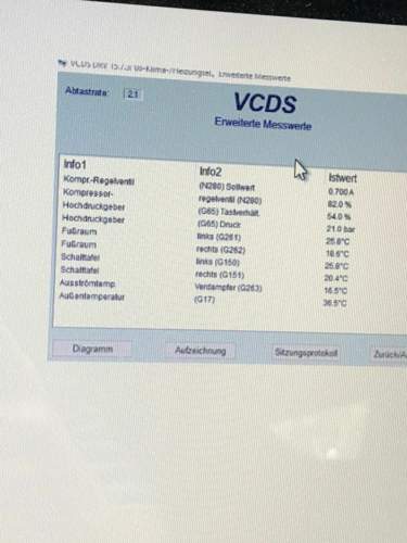

So,
heute hatte ich endlich mal VCDS zur Hand und habe den guten mal ausgelesen.
Fehler hatte er:
65535 - Steuergerät defekt
003 Mechanischer Fehler sporadisch
häufigkeit 1
Konnte ich aber so quittieren.
Dann habe ich mal diverse Werte mit dem Baugleichen A3 von meinem Vater verglichen.
ZB Macht mein Klimakompressor einen Druck von 21 Bar. Der von meinem Vater 13 Bar. Beide Autos standen bei gleichen Bedingungen nebeneinander auf dem Hof in der vollen Sonne.
Bei meinem Vater kam nach einer halben Minute sofort kalte Luft. Messwertblock 010 Ausströmtemperatur Verdampfer G263 = 11.5°C und Aussentemperatur = 30,5°C
Bei meinem A3: Messwertblock 010 Ausströmtemperatur Verdampfer G263 = 14,5°C und Aussentemperatur = 33°C

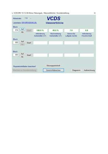

Dann viel mit auf, dass mein Lüfter vorne für die Klimaanlage immer voll Dampf fährt.
Messwertblock 014 Anforderung Kühlerlüfter V7 = 100% und Rückmeldung Kühlerlüfter V7 = 49%
Vergleich zu dem A3 von meinem Vater:
Messwertblock 014 Anforderung Kühlerlüfter V7 = 61% und Rückmeldung Kühlerlüfter V7 = 30%

Auf der Hinfahrt stand mein Audi vorher bei 33 Grad in der Prallen Sonne. Wir sind ca. 45 Minuten gefahren und nach 30 Minuten kam erst einigermaßen Kühle Luft. Innenraum war extrem aufgeheizt und das Armaturenbrett ebenfalls.
Auf dem Rückweg gegen 19:00 war es zwar draussen noch bei knapp 28°C aber der Wagen stand seit 17 Uhr im Schatten. Innenraum nicht sonderlich aufgeheizt durch die Sonne und die Klimaanlage hat sofort angefangen zu kühlen und auch richtig kalte Luft geliefert.
Hatte bei der Fahrt VCDS angeschlossen und mal geguckt - Klimakompressor Druck immer zwischen 18-21 Bar.
Kühlerlüfter bei Tempo 120 bei 90% und je langsamer man wurde um so höher steig er wieder.

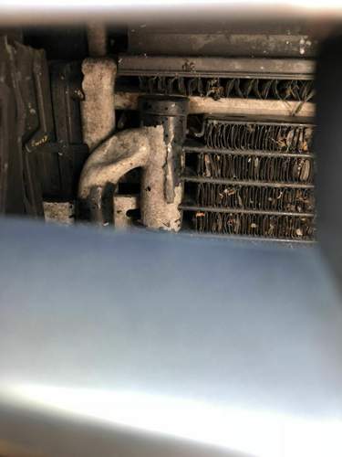

Jetzt hatte ich vor 2 Jahren einen Unfall bzw. mir ist ein Gabelstapler in die Front gefahren.
Dabei wurde vom Klimakondensator vorne links oben die feste Leitung etwas eingedrückt. Querschnitt dort nur noch die Hälfte ca. ( Siehe Bild )
Kann dadurch der erhöhte Systemdruck kommen?

Vorstellen kann ich mir das wohl, dass der querschnitt die leistung einschränkt. Der durchfluss is ja reduziert. Kommt der steuergerätefehler wieder, wenn er gelöscht wurde? Wurden die steuerelemente mal neu angelernt? 21 bar scheint mir jedenfalls zu viel
