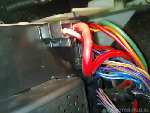

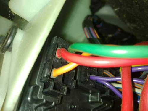

Servus,
ich hatte mal das selbe Problem. Bei mir war es aufgrund von Kabelschmoren defekt. Besser gesagt, habe ich mit dem Fuß(oder Hand) während der Fahrt gegen den Sicherungskasten(Stecker die hinten eingesteckt sind) gedrückt so funktionierte es oder auch nur zeitweise.
Sicherungskasten Fahrerfußraum geht hinten dran ein Stecker mit drei Kabeln (rot,grün,gelb glaube ich). Dieser Stecker war verschmort gewechselt, seit dem funzt es wieder .
Sicherung 37 (hellgrün 30 A) Fahrerfußraum untere Reihe zweite von rechts hast du ja schon gewechselt.
Viel Glück
Im besten Fall ist der Stecker wie schon geschrieben nur nicht richtig drauf, bisserl kontaktspray drauf und wieder hinter den Sicherungskasten stecken.
So kann es nämlich bei dir AlexWefers sein. Mal geht es mal nicht!
Legt euch beide mal in den Fahrerfußraum mit na Taschenlampe und sucht diesen Stecker hinter dem Sicherungskasten. Vielleicht schaffe ich es a Bild zu machen.
So war grad mal draussen am Auto. So bei den beiden Bilder Sieht man die Kabel.
Einfach mal Zündung an, Heizung(Klima) auf an und an dem Kabel wackeln und dannach Zündung aus und sichtprüfung.
Viel Glück und gute Nacht
