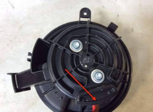

Für mich sieht das jetzt aber nach einem deutlichen Zusammenhang aus vom Service bei MB Autohaus Peter und dem dort durchgeführten Service B.
Das bedeutet für mich jetzt auch, dass ich definitiv nicht selber fummeln werde (Sicherungen etc.), sondern unmittelbar zu den fahren werde samt diesem kleinen Teil.
Das wär doch schon ein sehr großer Zufall wenn das nichts miteinander zu tun hätte! Da zahlt man 435€ für grob gesagt Öl- und Filterwechsel und dann sowas!

Gibt es neue Erkenntnisse? Hat die MB Werkstatt dazu Stellung bezogen?
Nein die Werkstatt hat das Teil eingesetzt und behauptet, nach auslesen des Fehlerspeichers, dass der Fehler nichts damit zu tun hätte.
Am dem Montag Morgen, wo ich zur Werkstatt gefahren bin ging alles von alleine wieder.
Ich tippe auf eine Art Wackelkontakt, der alles irgendwie durcheinander gebracht hat. Natürlich ausgelöst durch den fehlenden Clip.
Bis jetzt ist der Fehler nichtmehr aufgetreten.

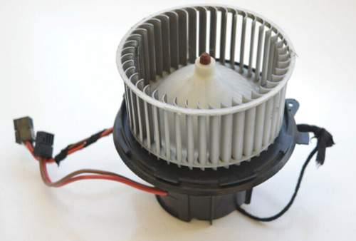

Hmmm, ist das vielleicht ein Halteclip das Lüftermotors an sich ?
Ich meine, wenn der fehlt, war der Lüfter eventuell in einer Schräglage und konnte nicht starten.
Nur, daß dann auch noch das bedienteil dunkel war ?
Seltsam.

Schaue mal auf Seite 1, mein Beitrag...da steht was das für ein Clip ist.....

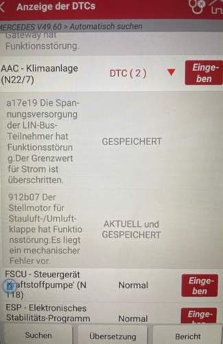

Guten Abend,
der Tröt ist schon etwas älter aber passt.
Ein Familienmitglied hat auch ein 200CDI Facelift aus 2011.
Seit dem es kälter geworden ist, hat er machmal das Problem, dass die Klimatronik nach dem Start ohne Funktion ist. Heisst Dipslay bleibt dunkel. Nach einigen Minuten funktioniert alles wieder ganz Normal.
Ist das eventuell eine kalte Lötstelle in der Steuereinheit? Kann einer vielleicht hier info geben?
Keine Fehleintrag im Fehlerspeicher.
So gerade nochmal ausgelesen. Diese mal was abgelegt.
