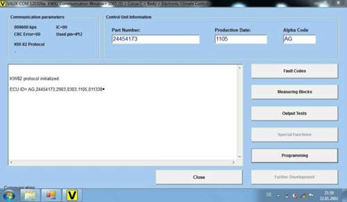

Ich muss leider nochmal ein neues Thema öffnen.
Aus einem Schlacht Corsa habe ich die Klimaautomatik ausgebaut, und in meinen Corsa eingebaut der vorher manuelle Klimaanlage hatte. Funktioniert soweit auch alles, nur das BCM weiß noch nicht davon und schmeißt alle Nase lang das Klimabedienteil vom CAN-Bus. Entsprechend fällt da immer die Lüftung aus, was extrem nervig ist.
Über mein Opcom habe ich in der Variantenkonfiguration bereits die Klimaanlage auf "Regulated" gestellt. Das hat aber leider nichts gebracht.
Dann habe ich noch Code Index und Version gesehen. Dort hatte ich 5 und 5. Ich habe einen Freund nach seiner Einstellung gefragt, der einen GSI mit Klimaautomatik ab Werk hat. Er hat Index 1 Version 11. Habe ich bei mir einprogrammiert, es funktioniert aber immer noch nicht.
Leider habe ich für den Corsa C keine Liste gefunden, was diese Code Index und Version bedeuten, das würde die Sache wesentlich vereinfachen. Ich habe nur eine Liste für den Astra H gefunden, die hilft mir leider nicht weiter.
Deswegen war ich jetzt sogar beim FOH. Doch der hat mich direkt wieder weggeschickt mit folgender Begründung: sein Tech2 verlang vor jeder Programmierung übers Internet eine Freigabe von einem Opel Server. Blöderweise verweigert Opel wohl seit kurzer Zeit eine solche Freigabe, solange es nicht "zwingend erforderlich ist". Da bin ich wirklich vom Glauben abgefallen. Sonst wissen die Autoverkäufer nicht mal mehr welche Modelle sie vor zehn Jahren verkauft haben, und dann wird wegen einer Klimaautomatik in einem 16 Jahre alten Auto so ein Aufriss gemacht?
Jetzt bin ich wirklich ratlos. Weiß jemand, was ich noch einprogrammieren muss? Und geht sowas auch mit dem Opcom?

Ich war heute beim dritten FOH.
Zu Erinnerung: der erste wollte drei Tage im Tech2 rumklicken und mir 800 Euro in Rechnung stellen.
Der zweite kam nur ins Klimabedienteil, hat dafür 20 Euro verlangt
Der dritte kam nun endlich auch ins BCM. Der Spaß hat nochmal 40 Euro gekostet, endlich funktioniert die Klimaautomatik.
In meinem Opcom sehe ich keinen Unterschied bei der Programmierung. Heißt leider, dass man fürs Einprogrammieren der Klimaautomatik tatsächlich ein Tech2 benötigt.
Der Fehler mit den Teilnehmern am E-Bus ist nun auch weg.
Dafür sind dem BCM jetzt zu viele Teilnehmer am V-Bus 😁

Ident 010A
Keine Fehler im ECC
Das Vauxcom mag zwar Programmieren, nach einem Klick auf den Button fiert das Programm ein.
Also muss ich Index 5 Variante 5 ins Klimabedienteil einprogrammieren?
Probiere mal einen anderen Rechner. Habe diese Vaux-Version mal auf zwei Laptops laufen sehen, beim ersten fix wie nix und beim älteren nur beim Tacho zu gebrauchen... Kann aber auch sein, das opcom die Funktion eben nicht macht.
Nee, die 005/5 gilt fürs BCM. Ein Abhängigkeit von ECC_ja/nein sehe ich da nicht.
Must mal sehen, was am ECC möglich ist, nachLeitfaden sollte es wohl auf codeindex 004 stehen.
Aber dein print zeigt ja irgendwie andere Sachen an, werde ich auch nicht draus schlau.

Hatte gerade ein Opcom Professional am Auto. Damit kann man zwar auf den Programmieren Button klicken, da öffnet sich aber nur ein leeres Fenster mit zwei Buttons:
Read Eprom und Write Eprom
Nach einem Klick passiert aber nichts, das Programm friert ein.
