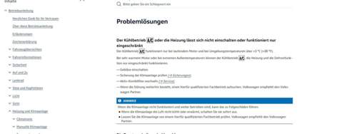

@mrbabble schrieb am 8. April 2024 um 09:23:19 Uhr:
Drück mal im Winter auf das Knöpfchen der Klima „Max“ mit dem Scheibensymbol, um die Scheibe frei von Beschlag zu bekommen… was denkst du warum dann automatisch die Klima angeht (siehe Lämpchen)? 😉
Wie gesagt, ich will nicht auf meinen Standpunkt verharren. Mir wurde es anders beigebracht. Wenn jetzt mehrere Leute sagen, das die Klima im Winter auch funktioniert, dann rudere ich natürlich mit meiner Aussage zurück und bedanke mich für die Lehrstunde 🙂
Hab aber gerade das hier im Bordbuch gefunden, siehe Anhang.
