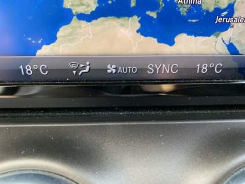

Hallo Experten,
mein S213 (11/17 SA-Codes 580 Klimaanlage, 522 Audio 20 und 808 AEJ17/1) hat ein eigentümliches Verhalten bei der Klimaanlage. Im Automatikmodus werden immer nur die mittleren Düsen im Armaturenbrett voll angesteuert. Weder in Richtung Frontscheibe noch in Richtung Fußraum kann ich etwas feststellen. (Scheibentrocknung über die entsprechenden Tasten funktioniert.)
Das führt dazu, dass bei Sonnenschein und 22°C Vorwahl arktische Orkane aus den 6 Lüftungsdüsen strömen. Wenn man die Düsen zudreht wirds schnell sehr warm innen. Erste Lösung: Temperatur auf 24°C einstellen, dann gings einigermaßen. Heute habe ich mal vom Beifahrersitz aus die Klima manuell eingestellt: Die Luftverteilung auf Scheibe, Armaturendüsen und Fußraum, 22°C und je nach Sonneneinstrahlung und Außentemperatur Stufe 2-4 beim Gebläse. ==> Es geht! Angenehm kühl ohne Orkan!
War deswegen (vor dem Versuch mit der manuellen Einstellung der KlimaAUTOMATIK) beim Freundlichen. Der meinte, dass muss so und wenn der Sonnensensor Einstrahlung feststellt, dann bläst es eben mehr.
Nachdem es nun offensichtlich besser geht: lohnt sich ein 2. Besuch beim Freundlichen oder ist es bei Euch genauso ? Kennt den Effekt schon jemand und weiß, wie er behoben werden kann?
Danke für Eure Erfahrungen!
Ralf

Ich lass mir im Comand im Navi unten die Klimadaten anzeigen. Wenn ich dann eben die Luftverteilung drücke geht die Lampe bei Auto zwar aus. Aber in der Anzeige im Navi steht bei Ventilator weiterhin „Auto“. Bin heute 5h so gefahren. Musste allerdings je nach Außentemperatur die Raumtemperatur immer ein Bisschen nachregeln.
Ja genauso habe ich das auch. Das blöde ist, bei mir steht dann im Navi bei Ventialtor nicht AUTO, sondern "1" bzw. die letzte Stufe die eingestellt war im manuellen Modus. Ist das wieder so ein Modelljahrkrams? Ich vermute mal.
Ich habe ein MJ807 mit Software 808 (3.75).
@ Maexchen2012
Hab ich doch auch 807 mit 3.75.
Hast du Syncro an?

Ich habe folgenden Trick rausgefunden. Wenn es so heiss ist wie jetzt, stelle ich meine Temperatur auf 22-23 und die des Beifahrers( wenn ich alleine bin) und hinten auf 16. der pustet sich zwar einen ab, aber nach Par Minuten Habe ich voll gutes Klima und selbst ist mir nicht kalt.
Komme jetzt auch im manuellen Modus klar, wie oben schon beschrieben. Hinten ca. 19 Grad, vorne alle Düsen offen und ca. 23 Grad. Trotz der Aussagen oben zur Automatikfunktion: Warum wird zumindest bei der Thermotronic und 3 Klimastilen nicht auch die Öffnungssteuerung angepasst? Z.B. Diffus alles offen und bei Focus nur über die Düsen? Naja, egal, meckern auf hohem Niveau🙂🙂 die Klima kühlt ja auch sehr, sehr gut. Wird sich schon ein Techniker was dabei gedacht haben.
Hier jetzt im Bild mein manueller Modus bei der normalen Klimaanlage. @Maexchen2012
Und dann spiele ich nur mit der Temperatur. Der Ventilator macht das dann gut über die Automatik.
Und da der Luftstrom gleichermaßen verteilt ist, zieht es auch nicht mehr.
Nur, wie ich schon weiter oben schrieb, zum Runterkühlen gehe ich auf komplett Automatik, so dass er eben voll aus den mittleren Düsen pustet.
