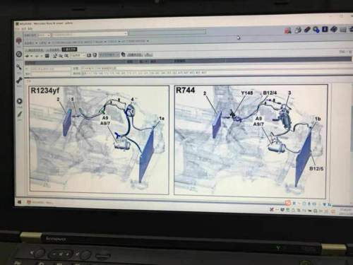

Mein Freund hat mir ein Bild geschickt (siehe Anhang). Erst habe ich es nicht verstanden, was es sein soll, aber wenn ich dich richtig verstehe ist zu Beginn in der Klimaanlage der Kältemittel R1234yf drin und wird später durch eine Fachwerkstatt auf R477 ausgetauscht. Könnte, dass das Problem sein?

Ach so jetzt verstehe ich dich.
1. Es kann sein das ein Heissland andere Komponenten hat. Allerdings wird das eher in Richtung Verkleidungen und Lüfter gehen. Also keine andere Klimaanlage.
2. Kühlt Die gar nicht oder nur Teilweise. Gibt es Unterschiede ob Fahrt oder Stand?
3. Was sagt der Fehlerspeicher?
4. Das Bild zeigt nur die Unterschiedlichen Anlagen. Schau auf das Typschild im Motorraum was der Verbaut hat.

Das Foto zeigt den Unterschied der beiden Kältemittelanlagen.

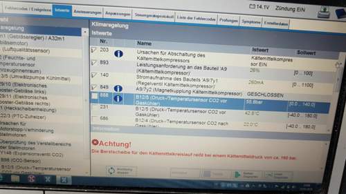

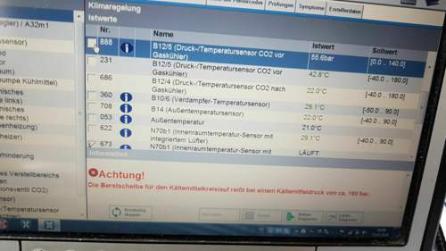

Ich habe leider auch die R744 drin. Vone hat es das gelbe Hinweisschild für R744.
Letztes Jahr ging bei mir auch nichts mehr mit Kühlung ca. 800. € gezahlt.
Als es dieses Jahr das erste mal warm wurde dauerte es ca. 20 min bis es kühlte, obwohl die Klimatronic immer auf "Auto" eingeschaltet.
Ich würde liebend gern auf R1234yf umrüsten lassen da der Service für R744 nur bei Mercedes möglich, aber auch nicht immer.....meiner mußte in eine andere Vertretung gefahren werden!
Temp und Druch 1
Temp und Druck 2

wenn dich richtig verstehe ist zu Beginn in der Klimaanlage der Kältemittel R1234yf drin und wird später durch eine Fachwerkstatt auf R477 ausgetauscht. Könnte, dass das Problem sein?
Nein, das hat er nicht gesagt, R744 wurde später nicht mehr angeboten und in die Autos dann eben Anlagen mit R1234yf verbaut.
Die Anlagen für R744 und R1234yf sind technisch unterschiedlich, das läßt sich nicht einfach "umfüllen"
Hallo ins Forum,
eine Umbefüllung einer R744-Anlage auf eine R1234yf-Anlage (oder umgekehrt) geht nicht (außer vollem Komponententausch), da die Anlagen völlig andere Hoch- und Niederdrücke haben. Es ist also entweder die eine oder die andere Technik an Bord. Theoretisch umfüllbar sind R134a (Einsatz nur ganz zu Beginn der 213er (daher läuft er rechtlich als Abwandlung des 212ers) und R1234yf-Anlagen, da die Grundkomponenten gleich sind, in der Praxis wird dies aber nicht gemacht.
Bei den Heissländern gibt es tatsächlich andere Steuerungen und verstärkte Bauteile und m.W. wurden R744-Anlagen dort auch nicht hingeliefert, da diese bei höheren Außentemperaturen (>25°) über den kritschen Punkt gehen und die Verflüssigung nur noch mit Gaskühlern geht. Damit kann man zwar die Kälteleistung so bis ca. 35-40° halten, aber darüber wird die Leistung schnell geringer, weil die Gaskühler es auch nicht mehr schaffen, die Verflüssigung in vollem Umfang zu sichern. Dies lässt sich auch nicht technisch ändern, da es etwas mit den chemischen Eigenschaften von CO2 zu tun hat.
Von daher bitte einfach mal im Motorraum schauen, was auf dem Aufkleber steht (ist normal in der Motorhaube vorne mittig). Außerdem sind die Anschlüsse und Farben der Abdeckungen der Befüllöffnung anders. Daher auch bitte mal nach der Farbe der Anschlussabdeckung für das Kältesystem schauen (dieser ist ca. 30 cm vor der Spundwand links, ungefähr in dem Bereich, in dem rechts die Batterie ist).
