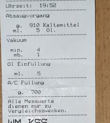

Mir wurde geraten einen Klimaservice zu machen, um einen zu niedrigen Kältemittelstand (eventuelle Ursache) auszuschliessen.
1. Da ich nicht weiß wann der letzte Klima Service gemacht wurde und wieviel Kühlmittel sich im System befindet, habe ich dies dann letzten Freitag (andere Werkstatt) machen lassen.
Leider war dies nicht die Ursache denn es befand sich sogar zu viel Kältemittel im System (siehe Bild 1)
Für den Spaß habe ich 75 Euro bezahlen dürfen....

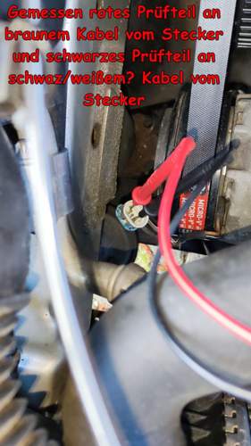

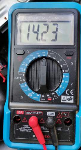

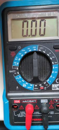

Ich habe den 2 poligen Stecker am Klimakompressor abgezogen und mit dem Multimeter gemessen.
Genau habe ich es nicht mehr im Sinn aber es wurden so ca 14 Volt angezeigt, also mMn alles ok .
3. Oft habe ich gelesen, daß es auch an der Magnetspule liegen könnte und man die Ohm messen sollte.
Dies habe ich dann am 2 poligen Stecker der zur Magnetkupplung geht gemacht.....aber da ich null Plan von Ohm, messen und dem Multimeter habe.....hab ich Fotos vom Ergebnis angefügt wie ich gemessen habe (inkl. Einstellung am Multimeter).
Es war nicht einfach die Kontakte im Stecker zu treffen...
Bitte schaut Euch mal die Fotos an und sagt mir ob ich richtig gemessen habe und ob das Ergebnis die Ursache des Problems ist, sprich die Magnetkupplung defekt sein könnte.

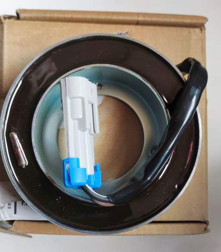

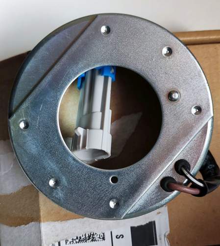

Sieht nach defekter Spule aus. Versuche mal die Welle des Kompressors zu drehen, das sollte relativ leicht gehen, nicht dass der fest ist.
Kompressor-Kupplung tauschen.

Bei einer neuen Spule darauf achten, dass die Sicherung vorhanden ist. Die Chinesen sparen sich das oft.

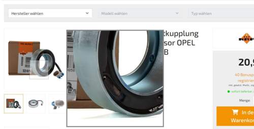

Ersatz-Kupplung als Reparatursatz günstig hier :
https://www.gepco.de/...scheibe-Magnetspule-Opel-Astra-G-H-Corsa-C?...

Danke für den Link....müßte dann die komplette Kuppluing getauscht werden oder reicht nur die Magnetspule?
Das wäre einiges günstiger falls der Fehler nur dort liegt

Darum habe ich ja auch am Kompressor den Stecker gemessen aber dazu kam irgenwie noch keinerlei (wundert mich) Reaktion, oder habe ich es überlesen bzw nicht richtig gedeutet?
Gerade eben habe ich nochmal wie anfangs beschrieben gemessen....rote Klemme ans braune Kabel und schwarze Klemme ans Schwarz/weiße Kabel....nur so bekam ich einen Messwert (siehe Fotos).
Anders herum zeigte mir der Multimeter irgendwie nichts an.
Gerade habe ich auch noch Durchgang versucht zu messen...in beide Richtungen hat nichts gepiept aber es ist auch nicht einfach den Stecker mit Messpitzen zu treffen.
So wie ich als Laie es sehe könnte es mit Glück dann wirklich nur die Magnetspule sein die gewechselt werden müßte.

@Gerd_7 Ich hab in einem Video geguckt und ich glaube ich weiß jetzt was Du mit Welle drehen meinst.
Die Kupplungsscheibe läßt sich ganz gut per Finger drehen, also keine große Kraftanstrengung.
Motor etc hatte ich dabei nicht an.
