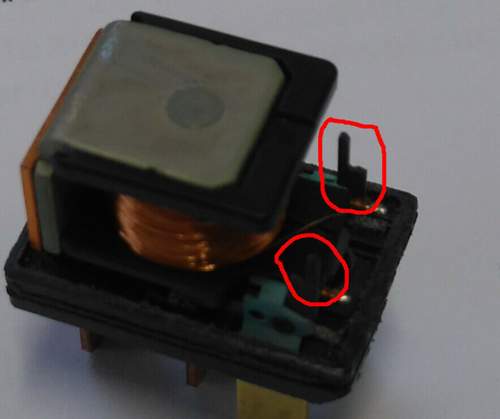

Hallo.Habe ein Problem mit meiner Klimaanlage. Bin gestern ca. 10 Minuten mit Klima gefahren (Aussentemperatur 37°C), dann plötzlich nur noch warme Luft. Habe sie heute neu füllen und reinigen lassen - warme Luft. Klimakompressor Relais überprüft - funktioniert.
So wie es aussieht bekommt der Kompressor keinen Strom - Sicherungen im Sicherungskasten sind alle ok.
Jemand ne Ahnung was das sein könnte?

So hab jetzt mal das Relais mit einem Kollegen auf Arbeit zerlegt. Mein bestelltes Relais ist noch nicht geliefert worden.
Der Fehler ist ja simpel. Man schaue auf Bild 1. Man hat den Widerstand einfach nur in diese Gabeln geklemmt und diese brechen ab.
Hab dies wieder angelötet, die Kontakte gereinigt und wieder verschlossen. Eingebaut und es funktioniert alles einwandfrei.

Klar ist das der Fehler und das ist auch bekannt, war bei mir nicht anders!
Reparabel ja, aber man wird es nie wieder 100% dicht bekommen!
Von daher Geld investieren und ein neues kaufen/bestellen, einbauen und Ruhe haben! 😉
Hab ich doch. Hat mir heute der Postmann gebracht. 😁 Ich wollt es ja mal ausprobieren. Daran sieht man aber, wo alles gespart wird.
Also, alles gut meiner. 😉

Wenn du AC on/off drückst, müsstest du bei funktionierendem Klimakupplungsrelais ein Klicken hören.
Darüber hinaus kannst du ganz einfach das Relais testen, indem du es ausbaust und schüttelst, sprich hörst du was loses, dann ist es definitiv defekt.
