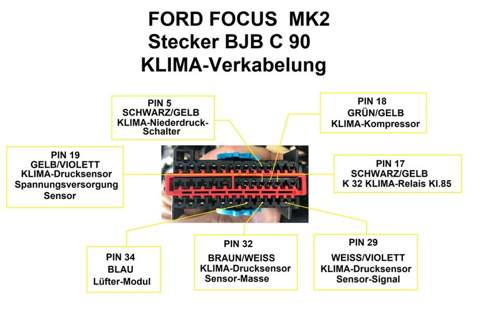

C 90 Kabel KLIMA-Drucksensor
Klima-Verkabelung C 90
Auf dem Bild 1 sieht man das Kabel GRÜN/GELB genau links von Leitung WEISS/VIOLETT.
PS
Die 3 Kabel für den KLIMA-Drucksensor auf Bild 1 liegen bei Deinem Diesel nicht !
Die gibt's nur bei den Benzinern.
Die DIESEL haben nur 2 Druckschalter,aber keinen Drucksensor für die KLIMA.
Anstelle der Leitung WEISS/VIOLETT liegt bei Dir die Leitung SCHWARZ/BLAU am PIN 19
PIN 17 ist wie im Bild SCHWARZ/GELB
So, also Widerstand geht in unendlich bei 3 an Masse.
Grün gelbes Kabel am Stecker 13,9V bei Klima an
Bei Klima aus 0,01V.
Hab aber nur ein bescheuertes Multimeter bekommen können. Prüflampe war nicht zu bekommen.
Schlecht sortierter Laden.
Teilehändler etc waren schon zu.
Also so wie das jetzt geprüft ist, heisst doch PCM schaltet Klima, also kein Sensorfehler, aber Kupplung reagiert nicht.
Kupplung Schrott....

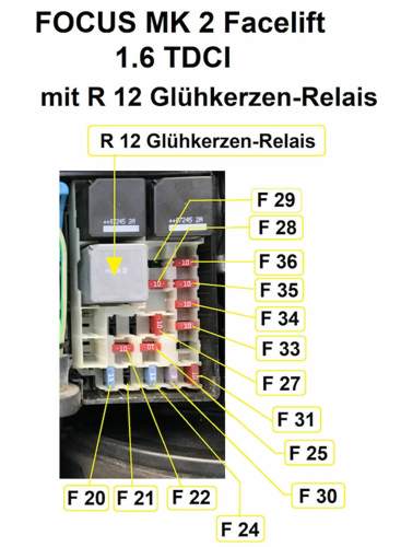

Bild Sicherungskasten liegt bei.
Wofür diese Zusatzsicherung ist, k.A. liegt auf dem grün/blauen Kabel.
PIN 3 gegen Masse war falsch.
PIN 5 gegen Masse ist richtig.
@PLeo schrieb am 17. August 2022 um 19:52:29 Uhr:
Bei Klima aus 0,01 Volt.
Dann ist schonmal gut.
Dann wird das K 32 geschalten vom PCM und die KLIMA sollte laufen
Dafür spricht ja auch der laufende Lüfter.
Dann liegt's nicht an der KLIMA ,sondern zu 99 % ist die Kupplung im Eimer.
Oder Kabelbruch vom C 90 bis zur Kupplung.
Die Zusatzleitungen im BJB war ne Feldabhilfe von FORD.
Da gab's bei den frühen Baujahre Probleme mit der Spannungsversorgung vom PCM.
