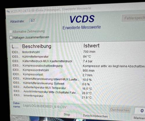

gestern Abend musste ich erschreckender Weise feststellen, das bei meinem Golf 6 1,6 TDi AJ5 die Klimaanlage ohne Funktion ist. Beim Losfahren aus Hamburg funktionierte Sie noch als ich bei der Tankstelle losfahren wollte, bemerkte ich plötzlich Geräusche eine Art wiehern/Summen wenn man kurze Gas Stöße gab. Im Innenraum machte das Gebläse komische Geräusche auch ein deutliches helles Summen.
Die Lüfter wenn man den Klimakompressor an macht g bzw. das klacken ist nicht mehr zu hören und es kommt keine kalte Luft mehr.
Eigentlich dürfte das ganze gar nicht sein, da letztes Jahr im April der Klimakompressor erst erneuert wurde, da diese Sicherheitsschraube sollbruchstelle rausschaute.
Der Einbau ist erfolgt durch einen Auto Mechaniker und die Befüllung wurde durch eine Fachwerkstatt durchgeführt. Die Anlage wurde damals nicht gespült und man hatte mir gesagt das die Anlage beim Befüllen automatisch das Öl für den neuen Klimakompressor ermittelt, da dieser ja vorbefüllt war.
Es ist doch wohl eher auszuschließen das ein neuer Klimakompressor innerhalb etwas über ein Jahr danach erneut defekt geht oder.

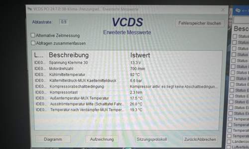

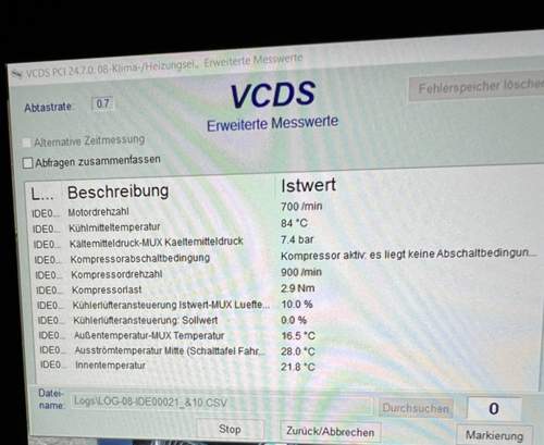

Im VCDS weiß ich nicht genau was ich auslesen muss oder ob man anhand der Daten feststellen kann ob ein defekt vorliegt.
Mein Verdacht ehrlich gesagt, das die beim Befüllen oder schon beim Einbau scheiße gebaut haben bezüglich des Kompressor Öls. Bei den Tipps (Denso) steht das wenn die Anlage nicht gespült wurde, ermittelt werden muss wieviel Öl bei Absaugen der Anlage (alte Kompressor) raus geholt wurde. Und beim alten Kompressor muss wohl ebenfalls das Öl abgelassen werden um zu sehen wieviel sich im alten System befand. Diese Menge Öl muss dann so der Hersteller beim neuen vorbefüllten Kompressor abgelassen werden damit das insgesamt wieder stimmt. Nun die Frage stimmt das so, das dass Klimagerät beim befüllen Automatisch ermittelt wieviel Öl in die Anlage muss und bei Zuviel Öl das auch abgesaugt wird. Und was passiert wenn der Kompressor wirklich mit zu viel Kompressor öl gefüllt war. Kann der Kompressor davon auch einen schaden nehmen.

Wiehern kommt von zu wenig kältemittel
7.4bar bei Kompressor an und dem Hub heißt leider: irgendwo hast du ein leck , es sollten 10 bar sein
5 bar im Lederlauf und Klima aus würde zwar passen, er baut den Druck halt bei Last nicht genügend auf
Also am besten Vakuumtest, eventuell mit Stickstoff abdrücken und dann neu befüllen
Beim Öl ist das so ne Sache - wirklich extrem zuviel passiert höchstens, dass du kaum Leistung hast weil der Kompressor im Öl steht. Zu wenig und er frisst auf lange Zeit
Die absauggeräte messen das Öl im Klimagas und füllen meistens genauso viel wieder auf, Sache damit einigermaßen Safe

Danke für deine Antwort. Ich glaube in meinem Auto sollte nach vorgaben 525 mg vom Kältemittel in der Anlage sein. Ok laut deiner Aussage vermutest du das ich irgendwo ein leck im System habe und darauf folgend nun Klimamittel fehlt und sie Deswegen keine Funktion bietet. Wieviel Bar müssten denn bei einer befüllten Anlage im Normalbetrieb anliegen bei einem Golf 6. die 7,4-10 Bar wie du erwähnt hast, oder kann das je nach Auto variieren. Außentemperatur gestern Abend, meine es zeigte mir im Cockpit sowas von 20-23 Grad an.

Beim G6 hat der Klimakompressor keine Magnetkupplung!
Er läuft immer mit,daher auch kein Klackgeräusch.
Die Leistung wird über ein Ventil geregelt.

So Auto ist wieder da , ihr hattet recht es waren nur noch 79 Gramm Klimagas drin. Keine Leckage nichts defekt was ja erstmal gut ist. Die Klima wurde nun neu befüllt und es geht wieder. aber ich frage mich wieso und wie das kann das alles sein. Die Klimaanlage wurde letztes Jahr komplett neu befüllt. Die Frage die sich mir stellt wie kann sie innerhalb eines Jahres soviel Klimagas verlieren obwohl kein Bauteil defekt?.
