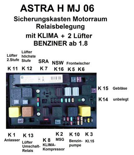

Test der KLIMA-Kompressor-Kupplung.
K 8 KLIMA-Kompressor-Relais rausziehen.
Da steht zwar K 11 auf dem Plastik,das ist aber falsch !
Prüflampe 5 Watt ( Selbstbau ) in den Relaissockel einstecken in die Pins Kl.86 und Kl.85 .
Auf die Beschriftung auf dem Plastik am Relaissockel bzw. am Relais selbst achten.
Motor starten .
Klima einschalten.
Jetzt müssen Lüfter laufen und Prüflampe muss brennen.
Wenn Prüfllampe nix brennt,dann Einschaltbedingungen checken.
Z.B. Klimadruck auslesen / messen

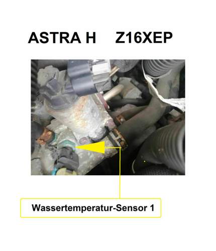

Oder Stecker vom WT-Sensor abziehen bei Zündung aus.
Dann Motor anwerfen,jetzt müssen beide volle Pulle laufen.
Anschliessend musst Du aber Fehlercode löschen.

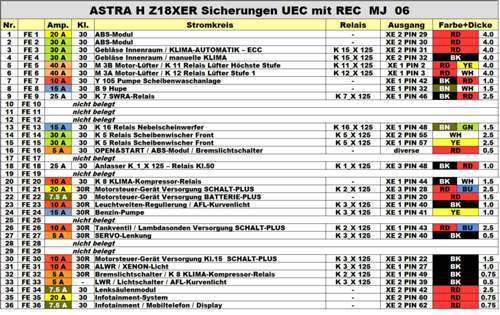

Das wichtigste ist aber die Sicherung FE 20 .
Die direkt unter dem K 8 Relais.
Ausserdem noch die FE 32.
Die am besten rausziehen,Müll werfen und neue einsetzen.
Nix nur gucken oder wiederverwenden.
Hatten wir gerade und nicht das erste Mal.
Erspart unnötige Sucherei.

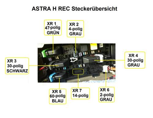

Schau mal im Kofferraum Fahrerseite hinter der Serviceklappe,ob Du ein REC hast .
REC = grosser Sicherungs- und Relaiskasten
Wenn Du kein REC hast,dann ist es die Sicherung FE 17.
Mach am besten ein Bild von Deinem UEC = Motorraum-Sicherungskasten.
Laut meinen Unterlagen müsste der Z16XEP mit KLIMA nur einen Lüfter haben.
Wieviel sind bei Dir verbaut ?
WT-Sensor: Was ist das für ein Sensor ? Kühlmitteltemperatur-Sensor ?
