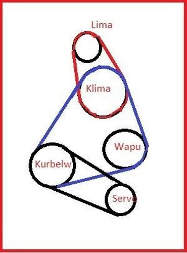

ich überlege in meinen Passat BJ. 93, 90PS eine Klimaanlage nachzurüsten.
Dass das viel fummel arbeit wird ist mir klar, ich würde schon ein paar tage investieren und die anlage dann vom fachman füllen lassen.
Bei ebay gibts ausgeschlachtete komplett anlagen für unter 200Euro und von daher wäre es für mich interessant.
Meine frage ist nun ob ich den klimakompressor von einem VR6 motor auch an meinen swächeren motor anschrauben kann. es heisst dort passt "für alle 35i". ich hab da meine zweifel.
kennt sich jemand mit dem umbau aus? worauf muss man noch achten?

Das klingt alles ganz prima soweit....endlich mal paar Fakten 😁 Aber nun wäre es noch interessant ob die Halter usw bei den verschiedenen Motoren gleich sind.

Also, bei meinem ist es so (wenn ich mich nicht total irre):
Erster Riemen von der Kurbelwelle zur Servopumpe
Zweiter Riemen von der Kurbelwelle zum Klimakompressor
Dritter Riemen vom Klimakompressor hoch zur Lima.
Bilder folgen am Wochenende!
Gruss Sven

Alle 4-Zylinder und Diesel haben die gleiche Halterunge. So ein merkwürdiges Dingen mit Riemenspanner und Umlenkrolle.
Nur der VR6 hat eine andere langegezogene Halterung.
Riementrieb ist von Motor zu Motor unterschiedlich. Je nach Baujahr Keilriemen und Rippenriemen. Bei den Facelift läuft der Rippenriemen über Lima und Klima, der Keilriemen über Wasserpumpe und Servo. Es gab Motoren, da lief auf dem Kompressor eine doppelte Riemenscheibe - dann war Klima, Servo und Wasser an einem Riemen und an dem anderen Klima und Lima.
Gruß Hans

Moin moin, ne hatte noch kein Bild. Dachte das hatte sich erledigt. Mache dir aber gern morgen eins. Habe mal eben schnell gemalt wie meine Keilriemen laufen.
Keilriemenlauf-9a

Die Riemenführung vom ABF nützt mir nix, da die ja bei mir nur mit Umrüstung der anderen Aggregate machbar wäre. Müßte ja so sein wie Hans es schon angehängt hatte.
@ Sven,
danke....dein Schema ist ja schon große Klasse....und mit nem Foto dazu wäre es dann perfekt.. Ich freu mich 🙂

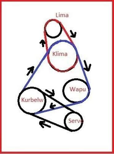

auf die drehrichtung der neben aggregate  ist aber zu achten  ein riemen läuft definitiv falschrum
muss da nicht noch eine umlenkung rein um die umschlingung  der riemenscheibe  zu ändern
Nein, es läuft genauso wie gezeichnet.
ahhh  falschrum gedacht  😠
hier nochmal mit drehrichtung 😁
Keilriemenlauf-9a
